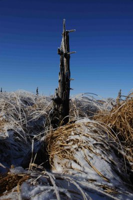

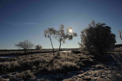

am Samstag war ich im "Hohen Venn" unterwegs. Das Wetter war sehr schön (aber sehr kalt
). Fotografiert habe ich mit der Nikon D700, sowie den Objektiven Nikkor 24mm 2,8 AF und 50mm 1,4 AF). Als ich mir heute die Bilder
angesehen habe, stellte ich fest, das sich wellenförmige Streifen im Bereich des Himmels befinden. Dies tritt bei beiden Objektiven auf.
Könnt ihr mir vielleicht sagen, woher das kommt??? Seht euch mal die JPEG´s an. Duch die Komp. sieht man es sehr gut.
Vielen Dank
Mario
Das sind Tonwertabrisse (Posterisierung), die mit dem Objektiv gar nichts zu tun haben. Die Linien folgen exakt gleichen Helligkeiten/Farben. Das sieht aus, als wäre die Farbtiefe zwischenzeitlich mal auf 256 Farben reduziert worden...

Vielen Dank für die schnellen Antworten.
Ich hatte die Kamera auf sRGB eingestellt. Wie kann es sein das die Kamera auf 256 Farben springt?
Mario
sRGB ist ein Arbeitsfarbraum und hat mit der Anzahl der möglichen Farben nichts zu tun. 256 Farben kann eine Cam eigentlich gar nicht produzieren... *grübel*
Die einzige plausible Lösung, die mir einfällt, ist eine unbeabsichtige/versehentlich Konvertierung im PC... Da wirst Du einfach mal Ursachenforschung betreiben müssen...
Unter normalen Umständen entsteht so eine Posterisierung eigentlich nur dann, wenn die Tonwertkurve(n) bei einem sehr großen Arbeitsfarbraum wie ProPhotoRGB und gleichzeitig dafür zu geringer Farbtiefe (8 bit/Kanal) sehr heftig verbogen wird(werden).
Grauer Wolf
Vielen Dank für Deine Hilfe, ich werde mal an einem anderen Rechner die Bilder einlesen. Vielleicht liegt es ja nur daran. Laut Metadaten ist nichts verbogen.
Ich werde mal suchen.......
Schönen Abend noch.
Mario

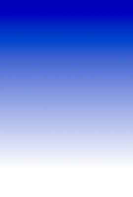

Gute Idee! Habe ich gerade mal verifiziert:
Blauverlauf
JPG-Kompression (2x2,1x1,1x1),40%
40%, damit man's gut sieht. Geht man unter 70-80%, fängt es mit den Posterisierungseffekten a. Wohl des Rätsels Lösung... ;)
Grauer Wolf
Aber wenn ich Mario richtig verstehe, sieht er die Streifen doch auch bei seinen Originalen, oder?
Dass solche Probleme bei der Komprimierung feinster Verläufe auftreten, ist doch sicherlich nichts neues.
Echidna
Guten Abend,
vielen Dank für Eure Bemühungen. Die Streifen sehe ich auch
auf meinen NEF-Dateien. Wenn ich ein wenig (sehr wenig) in die Bilder zoome
wird das Bild schon pixelig. Die Bilder haben aber alle ca. 11-12,5 MB.
Vielleicht liegt es auch an meinem Computer (VISTA?).
Am WE werde ich mal die Bilder bei einem Foto-Kollegen am MAC anschauen.
Ich kann auch gerne mal ein Original zusenden.
Ich hoffe nur das nichts an der SLR dran ist.
Gruß Mario

Um mal den Spekulationen ein Ende zu setzen. Mario (ich hoffe er ist nicht böse, wenn ich's weitergebe...) hat mir die NEFs geschickt: Die Cam ist völlig in Ordnung!

am WE habe ich meine Bilder mal an einem I-Mac 24 angeschaut, keine Streifen! An diesem Rechner war noch ein hochwertiger LG angeschlossen, keine Streifen. Auf dem kleinen Acer meiner Frau - nichts zu sehen.
Bei meinem Kollegen sind die Streifen im Bild (guter PC) auch auf einem kleinen 13er Mac-Book.
Gestern hat ein Fotofreund (war mit im Hohen Venn) mir ein Bild gesendet, das mit der Canon 5d M2 aufgenommen wurde. Auf meinem PC werden auch auf diesem Bild Streifen angezeigt.
Grauer Wolf konnte an meinen NEF´s auch nichts feststellen. Desweiteren habe ich die Bilder ausgedruckt, aber auch hier sind die Streifen nicht zu sehen (sehen aus wie die der Canon 5D M2).
Das liegt bestimmt an dem Monitor oder am Rechner. Auf hochwertigen Monitoren ist nichts zu sehen. In einem anderen Forum (link kam von Weider) habe ich aber gesehen, das auch andere dieses Problem mit der D700 haben.
Mario
Halli Hallo
Das hat nix mit hochwertigen Geräten zu tun.
Entweder hast du deine Photosoftware auf 16Bit Farbtiefe eingestellt was wohl am ehesten ist da wir bei deine hier eingestellten Bilder auch die Übergänge sehen oder in der Systemsteuerung ist die Anzeige auf "High Color (16bit)" eingestellt.
Leider kann ich da nix überprüfen da ich nur 24 und 32Bit zur Auswahl habe.
Hatschi
