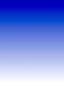

Gute Idee! Habe ich gerade mal verifiziert:
Blauverlauf
JPG-Kompression (2x2,1x1,1x1),40%
40%, damit man's gut sieht. Geht man unter 70-80%, fängt es mit den Posterisierungseffekten a. Wohl des Rätsels Lösung... ;)
Grauer Wolf
