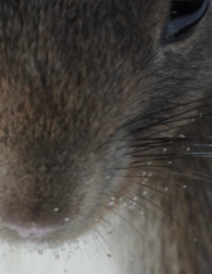

Ausschnitt
#02
Ausschnitt - Detail
#03

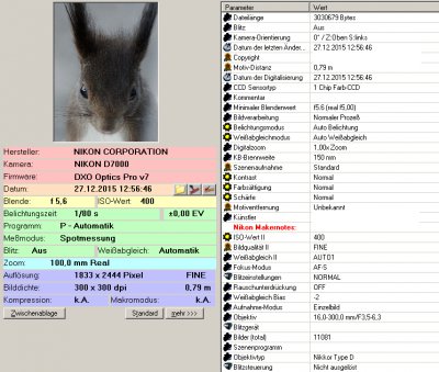

Excif-Daten
#04

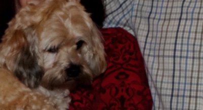

Bei dem folgenden Beispiel bin ich unsicher, ob ich falsche Erwartungen an das Objektiv habe, ein technischer Fehler (Einstellung) von mir vorliegt, oder ob es sich um Einschränkungen des Objektives handelt - für Eure Einschätzung besten Dank!
Evtl. liegt es auch (mit) daran, daß ich als Belichtungskorrketur -0,7 hatte? Wollte uns nicht so "wegblitzen". An dem Detail-Ausschnitt mit dem Hundekopf sieht man die mangelhafte Qualität. Der Fokus hat aber sein Ziel gefunden - siehe das "Monitorbild".
#05
#06
#07
#08
Hm, wie stark hast du denn den Hund vergrößert?
Die Bel. Korrektur hat schon mal nichts damit zu tun.
Aufallend ist die verwendete Blende. Die 5,6 sind ja sozusagen Offenblende bei dem Objektiv. Dies bei Verwendung bei nicht gerade bestem Licht ergibt schon mal nichts besonderes in Sachen Schärfe. Auch bei Blitzbetrieb.
Mir kommt das auch alles ein wenig kontrastarm vor.
Und von den Aufnahme-Brennweiten bist Du jetzt auch nicht am unteren oder oberen Ende,
wo die Gläser tendenziell etwas schlechter darstellen.

Hm, wie stark hast du denn den Hund vergrößert?...
Nicht vergrößert. Habe jetzt festgestellt, daß die Ausschnittsgröße aber im Bereich des erlaubten liegt, daher im Original
#9 (Ausschnitt aus dem Original-JPG, unbearbeitet, Auflösung "Fine", Originaldatei 7,86 MB)

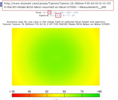

...Aufallend ist die verwendete Blende. Die 5,6 sind ja sozusagen Offenblende bei dem Objektiv...
Stefan, daß sehe ich anders - lasse mich aber gerne "belehren" :)
Lt. DxO ist dies - bei 35 mm - praktisch der optimale Bereich. Um genau sein wäre die Offenblende 4.5 (habe Dein "sozusagen" gelesen). Blende 8.0 wäre in dem Bereich des Ausschnitts sogar eher schlechter.
#10 (DxO Objektivvermessung)
Ja dann kann ich dir nur empfehlen das Objektiv bei unterschiedlichen Brennweiten und Blenden zu testen.
Bei meinem Nikkor 16 -85 hatte ich dies auch getan und festgestellt dass die Linse sogar bei vollem Weitwinkel, also umgerechnet 24mm im Zentrum eine klasse Schärfeleistung erzielt.
Die Angaben von irgendwelchen Tests nehme ich nur als Anhalt.
Gruß, Stefan
