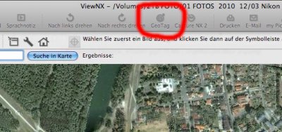

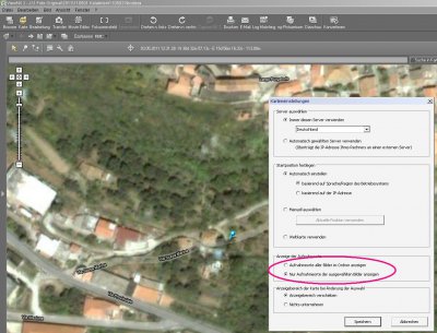

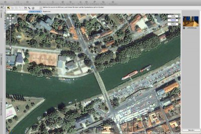

In ViewNX ziehst du das Foto rein, drückst au GeoTag und hast den jeweiligen Standpunkt in Google Earth angezeigt.
Karls, das habe ich allerdings nicht hinbekommen.

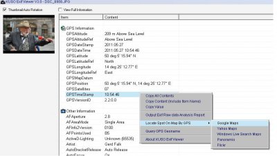

Nach etwas googeln habe ich mir aber den KUSO Exif Viewer installiert und damit funktioniert es wunderbar einfach.
Nach der Installation hat man bei Anklicken des Fotos mit rechts einen Kontexteintrag "Open with KUSO Exif Viewer".
Öffnet man es so, sieht man dann neben allen anderen EXIF-Einträgen auch diese GPS-Infos:

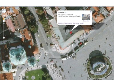

Mit einem weiteren Rechtsklick kann man dann auf die Darstellung z.B. in Google-Maps gehen und nach Wunsch einzoomen -> s. Beispiel
Der grüne Pfeil zeigt meinen Standpunkt - hier würde ich schätzen auf 3m genau.
Interessant ist natürlich auch, dass man bei Google Maps so gleich weitere Infos zum Ort und zu anderen Sehenswürdigkeiten bekommt.
