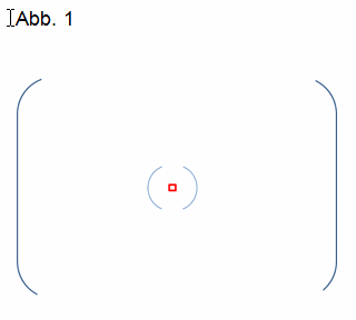

Ich habe die Pentax K-50. Das Sucherbild habe ich in Abb. 1 kurz skizziert. Ich vermute, dass es bei anderen Pentax DSLR ähnlich aussehen wird. Das kleine rote Viereck in der Mitte stellt den mittleren Kreuzfokus dar. Beim Fokussieren leuchtet dieses Kästchen rot auf und verschwindet, nachdem die Kamera scharf gestellt hat.

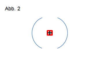

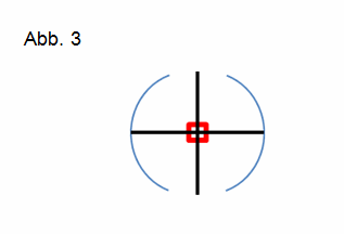

Mir hat dieses Kästchen daher immer den Eindruck vermittelt, dass dieses der Fokussierbereich des Kreuzfokus ist. Siehe Abb. 2. Nach dem Testen hat sich dann aber gezeigt, dass der Fokus in dem Bereich sitzt, wie in Abb. 3 dargestellt. Also in dem wesentlich größeren Kreis. Für mich eine erstaunliche Erkenntnis, da ja doch ein erheblich größerer Bereich fokussiert wird, als bisher von mir angenommen.
