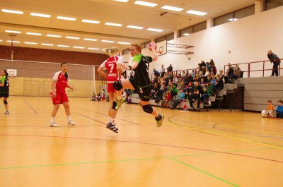

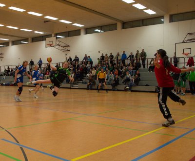

am Wochende bin ich wieder in der Halle unterwegs. Was mich manchmal verrückt macht ist die Hallenbeleuchtung und damit fotografieren. Ich stell hier zwei Bilder rein und frage die Spezialisten was kann ich besser machen.

Hola Franz
Da ich noch nie Indoor-(Sport)Aufnahmen gemach habe, habe ich mir Deine beiden Bilder nur mal vom Bild her angeschaut.
Meine zwei Vorschläge sind:
1. Näher ran an's Geschehen
2. den Weissabgleich korrigieren
Was technisch/Einstellungsmässig eventuell verbessert werden kann, werden Dir bestimmt andere unter die Arme greifen.
Ich habe mir erlaubt, aus Deinem erstes Bild einen Ausschnitt zu nehmen und ihn mittels EBV etwas anzupassen.
Saludos
Marcel

Danke Marcel,
den Weissabgleich auf Neonlicht setzt, habe ich gerade gefunden. Die Änderung gefällt mir.
Zu 1. Einen Zeitungsreporter hat es die Kamera mit Objektiv zerstört, das Nasenbein war gebrochen und das Auge war blau wie nach einem Boxkampf. Aber noch "Risk no fun":z04_dance00:werde mich bewegen, damit sie mich nicht treffen.
Ich habe ja noch wenig Ahnung, aber habe auf Anhieb auch gedacht, dass du "näher" ran musst, bzw. den Bildauschnitt etwas anders wählen, sonst ist so viel "drumrum" was ablenkt.

Tach auch.
Ich hab auch gerade mal den Weißabgleich angepasst, geht auch beim JPG
hervorragend mit Raw-Therapee
...Ich hab auch gerade mal den Weißabgleich angepasst, geht auch beim JPG...
Hola Herbert
Warum sollte es bei JPG nicht gehen, ist ja lediglich eine Farbverschiebung.
Saludos
Marcel
PS: Mir stand ja auch "nur" das Bildchen von Franz zur Verfügung ;)
Hallo Franz,
"näher ran" muss ja nicht heißen, dass du schon im Kreis stehst.
Jeweils etwas längere Brennweite, dann kommen die Szenen doch gleich dramatischer, spektakulärer rüber, wie Marcels Bearbeitung zeigt.
Bei dem anderen Bild wäre vllt. das 50mm im Hochformat passend gewesen. Ich habe mal den entsprechenden Ausschnitt gemacht:
Das Problem ist natürlich, dass die Ausschussrate spürbar steigt :(.
Eine interessante, zusätzliche Perspektive bietet sich mMn fast am äußeren Rand des Kreises, direkt an der Grundlinie. Von dort, aus der Hocke nach oben mit einem WW fotografiert, springt der Außen-Spieler quasi direkt ins Bild.
(Falls ich zufällig mal eins der vielen SW-Negative finden sollte, die ich vor 30+x Jahren bei Verbandsliga-Spielen gemacht habe, scanne ich es mal ein und zeige es hier.)

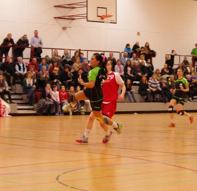

Hallo Zusammen,
ich habe jetzt verschiedene Einstellungen versucht. Verschlusszeit, Blende, ISO, Brennw. Hier ein paar Ergebnisse.

Näher ran bin ich auch, jedoch nicht so nah wie meine Tochter. Das Auge ist jetzt wieder normal.

Moin Franz,
die Ergebnisse sind doch tadellos, was mir gefällt ist die nicht zu kurze Verschlusszeit, das bringt echt ´ne Menge Dynamik ins Bild.
Deine Tochter scheint recht tapfer zu sein wenn man das Auge so sieht, meine Handballerfahrungen mit meiner Tochter waren ähnlich, die stand im Tor :D und blaue Flecke waren an der Tagesordnung. Handball ist knallhart - das wissen die wenigsten ;)
:z04_bier01:

Moin Franz,
wirklich tolle Ergebnisse. Da merkt man wirklich was Handball für ein Powersport ist ( und das nicht nur wegen dem blauen Auge ).
Falls es deine Ausrüstung zuläßt versuche doch mal ob du die Blende weiter auf bekommst.
Dann müßtest du mit den Isos nicht so hoch.
Und vielleicht noch etwas enger beschneiden, aber das ist Geschmackssache ...
