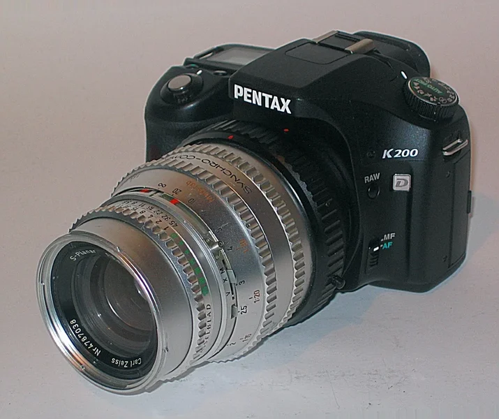

Seit einige Wochen habe ich ein K200D mit das standard 18-55 mm Zoom Objektiv.
Die Kamera und das Objektiv sind beide sehr beeindruckend.
Als MF user sind die Möglichkeiten wirlklich Traumhaft.
Ich hatte schon die Idee mit diese K200D einige Hasselblad Objektive zu benutzen mittels Adapter.
Der Adapter passt gut das Carl Zeiss 120 mm S-Planar lässt sich auch problemlos anschliessen.
Aber dann kommt es. Wie soll ich die Kamera einstellen damit die in Av mode automatisch belichtet?
Einfach die Kamera entspannen ist nicht möglich.
Es Blinkt ein "F" in Display. Die Kamera braucht entweder Auskünfte über das Objektiv oder sie soll anders eingestellt werden.
Gebrauchsanweisung bietet keine Hilfe.
Pentax Callcenter sagt versuchen Sie es mal bei Carl Zeiss denn es handelt sich um ein Zeiss Objektiv.
Wann diese Antwort nicht so dumm wäre könnte man darum lachen.
Ein Freund der mit K10D fotograviert gibt die richtige Antwort.
Im persönlichen Menu die nummer 14 ändern.
Dann 120 mm Brennweite einführen und alles läuft.
Die ersten Bilder mit K200D und S-Planar Makro Objektiv sind nicht schlecht.

K200D mit Hasselblad S-Planar

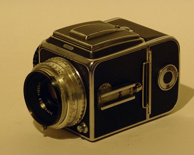

Hasselblad 1000F aus 1955
Alle Bilder, ausser das erste, K200D mit Carl Zeiss S-Planar
Pentax K 200
