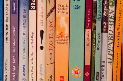

ich habe kurz einen (für mich relevanten) ISO-Test mit meiner K-7 gemacht. Ich wollte damit eigentlich nicht irgendwelche schon 1000mal gesagte Grundsätze erschüttern. Es ging mir darum Erfahrungen zu sammeln um beim morgigen Konzert (zum erstem mal mit der neuen K-7) ein paar Anhaltspunkte für meine Einstellungen zu sammeln.
Nun finde ich die Ergebnisse aber doch so interessant das ich sie hier gerne zeigen würde.
1. Serie: Rauschredzierung schwach
  • PENTAX - PENTAX K-7
  • 45.0 mm
  • ƒ/4.5
  • 1/4 sec
  • -1
Iso 400
  • 45.0 mm
  • ƒ/4.5
  • 1/8 sec
  • -1
Iso 800
  • 45.0 mm
  • ƒ/4.5
  • 1/15 sec
  • -1
  • ISO 1600
Iso 1600
  • 45.0 mm
  • ƒ/4.5
  • 1/30 sec
  • -1
  • ISO 3200
Iso 3200
  • 45.0 mm
  • ƒ/4.5
  • 1/50 sec
  • -1
  • ISO 5000
Iso 5000

Ich finde das Ergebnis beeindruckend. Für mich wird es die mittlere Rauschreduzierung werden, für mich der beste Kompromiss. Ich finde den Entrauschalgorithmus wirklich klasse, die Details bleiben bei mittlerer Einstellung fast vollständig erhalten. Ebenso finde ich die High-Iso absolut beeindruckend. Für mich reicht die Qualität so bis Iso5000!!! völlig aus. Die Bilder sind sogar in Vollansicht noch einigermassen brauchbar. (ungefähr so wie Iso 1000 bei der K10)
Die leicht unterschiedlichen helligkeiten füre ich auf meinen Sigma EF-500 DG ST Blitz zurück. Der ist für seine schwankungen bekannt und für die K-7 schon gar nicht geeignet.
Die Belichtungssicherheit ist ansonsten grandios, es gibt kaum was zu korrigieren.
Ich bin begeistert und freue mich auf morgen.
Gruss Mathias
PS: die Bilder sind alle Out of Cam, nur mit Picasa verkleinert.
Hallo Mathias,
ISO5000 sieht bei der K-7 für mich so aus wie ISO800 bei der K10.
Das Rauschverhalten der K-7 ist schon klasse, selbst bei minimaler Rauschreduzierung.
Viel Spaß beim Konzert!
ich muß ja zugeben, daß ich da noch nicht so viel getestet habe. Und ich habe ja zum Vergleich "nur" die K100D, da fällt das Rauschen dann schon ein wenig mehr auf. Nicht viel, aber doch etwas mehr.
Allerdings ist das Rauschen der K7 ja recht neutral und hat auch bei hohen Iso hauptsächlich Helligkeit- und relativ wenig Farbrauschen.
Denn 500er als Super habe ich auch. Bei mir belichtet der im direkten Richten ca 2 Stufen über. Indirekt oder mit Softbouncer ist der nach meinem Empfinden aber dann perfekt. Allerdings muß ich die Iso auch manuell auf 100 runterstellen, da funktioniert die Automatik nicht richtig. Anscheinend hat Pentax da 'ne Menge geändert.

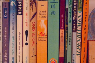

Hallo Mathias!
Als Dankeschön für Deine Testarbeit hab ich noch einen Querschnitt durch die Nachbearbeitung gezogen! Da ich entscheiden wollte, womit ich künftig HighISO-Bilder entrauschen werde, hab ich die von mir preferierten Empfindlichkeiten nachbearbeitet. Mit LR2 hab ich recht detailschonend gearbeitet, mit NeatImage hab ich's dem Tool überlassen und mit CS4 hab ich die Bilder absichtlich geradezu abgeschleckt (das aber nur für diesen Test um C&N etwas zu simulieren). Auf ISO 3200+ hab ich verzichtet, da ähnliches wie bei 3200 gilt. Vorab kann ich nur sagen, dass Neatimage für mich ausscheidet und CS4 die Bearbeitung von ISO800+ übernehmen wird. Unter 800 ISO wird wie bisher LR2 seine Arbeit ganz unauffällig nebenbei tun!

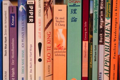

Serie 800 ISO
1) Serie 800 ISO
a) RAW (unbearbeitet)
b) OutOfCam (mittelstark)
c) LR2 (ISO abhängig)
d) CS4 (abgeschleckt)
  • 90.0 mm
  • ƒ/5
  • 1/13 sec
e) NeatImage
Serie 1600 ISO
2) Serie 1600 ISO
e) NeatImage
Serie 3200 ISO
3) Serie 3200 ISO
e) NeatImage
...die Bilder absichtlich geradezu abgeschleckt (das aber nur für diesen Test um C&N etwas zu simulieren).
:D:daumenhoch_smilie:
Der war gut!
Was mir auffällt, deine Bilder haben alle einen herben Rotstich (WA auf manuell vergessen?). Das ist natürlich für den Test jetzt nicht relevant. Aber warum wird der Rotstich in NeatImage zum Gelbstich? Hast du dafür eine Erklärung? Wenn das Programm dafür verantwortlich ist, ist es unbrauchbar.
Für mich sieht bezüglich Rauschen die Out of Cam Variante verblüffen gut aus. Da hat Pentax hervorragend gearbeitet. :daumenhoch_smilie: Und das sag ich als Raw und Bearbeitungsverfechter. Deine CS4 Variante find ich die beste. Vorallem kannst du dies natürlich je nach Motiv auch am besten steuern/regeln.
Gruss Mathias
Hallo Mathias!
Tja, ich hab einfach denkbar schlechte Lichtbedingungen für Shots mit der freien Hand simuliert. Ein warme Wohnzimmerstehlampe & ein roter Teppich ergeben so ziemlich mieses Licht und vor allem einen astreinen Rotstich! Der WA hat recht, wenn er da nix nachbessert!
Die Tatsache aber, dass NeatImage da einen Gelbstich draus zaubert macht mir die SW auch nicht sympathischer. Ich werd's deinstallieren, damit ich nicht mehr in Versuchung komme!
Und ja, mit den Entrauschfiltern von CS4 geht's recht differenziert und tut sogar böswillig gemeint nicht wirklich weh! LR2 arbeitet bis 800 ISO so brav, dass ich bei 90% meiner Bilder mit der reinen RAW-Entwicklung auskommen werde. Das geht so flott, wie in JPG fotographieren und ist der sichere Weg zu guten Belichtungen zu kommen.
Und ja, ich bin erstaunt wie gut die kamarainterne JPG-Engine arbeitet. Ich muss mich beherrschen sie nicht manchmal wirklich zu verwenden. Die Kamara HDR's Stufe 1 in JPG sehen so natürlich und gut aus, dass ich sogar oft zu dem Feature greifen werde. Keine Farbverfälschungen, korrekte Belichtungen und echt erstaunlich wirklichkeitsgetreue Konstrastverteilungen. 1A die Funktion!!!!
