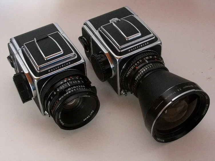

2x 500CM links die letze Ausführung mit 80 mm CF Objektiv,
rechts die frühe 500CM mit 40 mm "C" Objektiv.
Mehr als zwanzig Jahre unterschied: 1993 und 1972!
