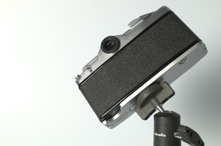

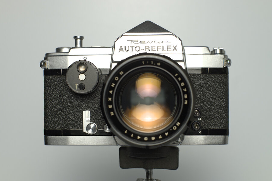

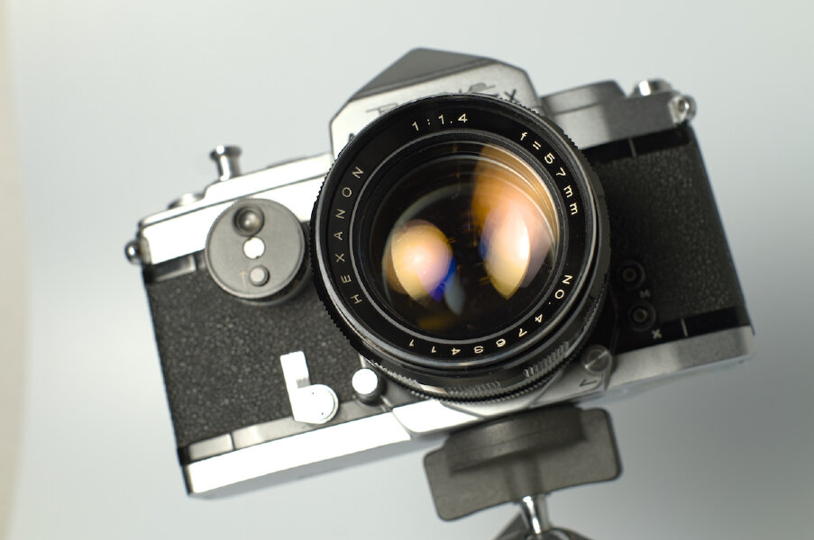

Und so sieht die von mir erworbene aus.
Leider ist im Batteriefach das Kontaktblech lose.
Die Kamera bekommt somit keinen Strom um die Belichtung und Blende zu steuern.
Manuell mit Belichtungsmesser sollte es gehen.
Analoge Grüße aus LE

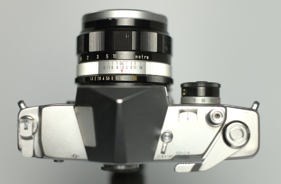

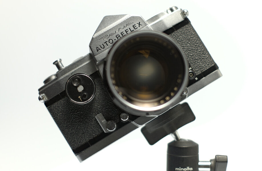

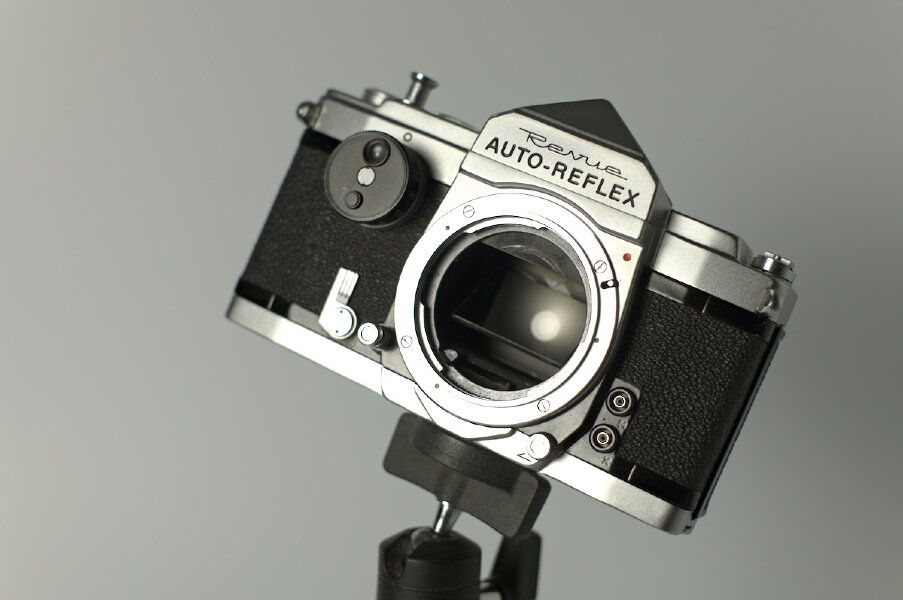

Die Kamera hier nun von Oben, Hinten und .......
Seht es Euch an.

Bei der obigen Revue Auto-Reflex gibt es die Besonderheit des Vormatwechsel von 24x36 auf 24x18.
Das konnte man auch mit eingelegten Film umschalten.
Meine Kamera hat wie schon geschrieben einen defekten Kontakt im Batteriefach.
So Zeit ist gehe ich mit der Kamera und einem Belichtungsmesser auf TOUR.

In der Kamera ist jetzt ein SW Film mit ISO400.
Plus Belichtungsmesser war ich damit schon unterwegs um zu prüfen wie die Kamera arbeitet.
So dieser dann entwickelt ist werde ich schauen ob die Zeiten richtig ablaufen, der Filmtransport stimmt und die Rückwand dicht ist.
Wenn dies alles passt benötige ich das Batteriefach nicht unbedingt um mit der Kamera Aufnahmen anzufertigen.

Film abgeholt, Fazit:
Kamera transportiert den Film nicht sauber.
Es gibt Überlappungen.
Der Film war wohl zu alt, daher keine gescheiten Abzüge.
Kamera geht in die Vitrine.
Das Objektiv kann ich ja an anderen Kameras verwenden.
Daher ist der Verlust überschaubar.
Grüße aus LE
