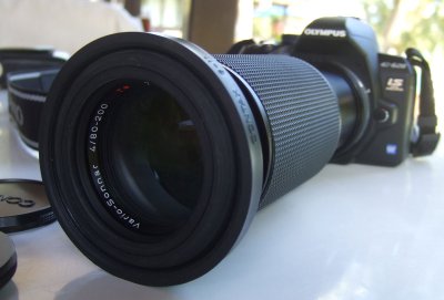

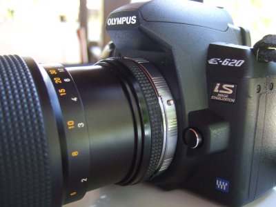

Desweiteren habe ich als alter Contax Fan natürlich auch noch Contax Objektive. In diesem Urlaub habe ich das Contax-Zeiss 80-200/4.0 dabei.
Alle 3 Objektive benutze ich erfolgreich an meiner neuen Olympus E-620 via Adapter. Diese Adapter gibt es sehr preiswert über ebay (M42 auf Oly und Contax auf Oly).

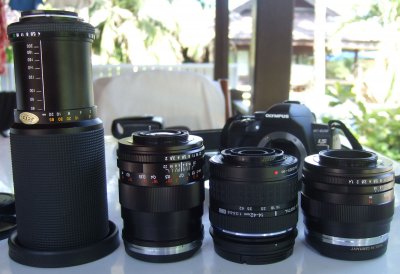

Bilder sind unten zu sehen. Auch der Grössenvergleich zu meinem Oympus 14-42 Kitobjektiv.

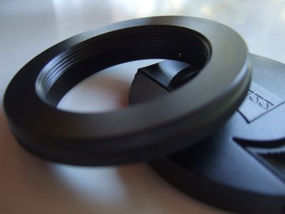

Hier der M42-Adapter:

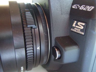

Und hier der Contax-Oly Adapter:
Hallo Dirk,
von Außen sieht dies ja optisch nicht schlecht aus und an den Linsen kann es jetzt ja nicht gleich liegen, dass keine guten Bilder entstehen.
Sehe ich das richtig, dass die Adapter keine Korrekturlinsen haben? Wie sieht es denn mit der Unendlich-Einstellung bei den Linsen aus?

Hallo
die Adapter haben alle KEINE Linsen. Das ist der Vorteil des FourThirds Systems. Durch den kleinen Durchmesser (kleinerer Sensor) und niedriges Auflagemass, kann man Adapter ohne Linsensystem zu so ziemlich jedem Fremdobjektiv benutzen.
Dadurch geht auch shardstllen auf unendlich. Das geht bspw. mit meinen Zeiss ZS Linsen und Nikon Adapter für Nikon Kameras nicht, weil das Auflagemass der Nikonkameras zu wenig Spielraum für die Adapter gibt.
