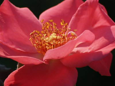

Es ist natürlich auch eine Frage der Finanzen - ich fotografiere (auch aus finanziellen Gründen) bisher im Nahbereich fast ausschließlich mit der kürzestmöglichen Einstellung des Standardobjektivs (bei mir 22cm) - wenn man da u.U. noch ein wenig beschneidet, gibt das auch schon ganz nette Ergebnisse (sh. Insekt in der Blüte). Ganz richtige Makros mache ich immer noch mit adaptierten OM- oder anderen Alt-Objektiven mit Zwi-Ringen bzw. Balgen - das ist dann allerdings wg. der Arbeitsblendeneinstellung recht Umständlich und auch teilweise zufallsbedingt (weil´s da ja u.U. auf mm ankommt) (sh. Stempel der Stockrose). Dritte Variante - und das könnte Deine Lösung sein: Einsatz des oft geschmähten Sigma 55-200 an der Naheistellgrenze - ich komme für meine Zwecke damit gut klar (sh. die Rosenblüte) - und für die Löwen hat man dann auch noch das handliche Tele (und ist in etwa mit einem Hunni dabei)
