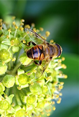

Hallo Udo, erst mal Glückwunsch zur Wahl des Objektivs, ich bin jedenfalls sehr zufrieden damit. Meine K5 steht bei Makros meist auf TAV (dafür hsaben wir ja glücklicherweise die beiden Stellrädchen :)) wobei ich in der Regel mit weit geöffneter Blende arbeite um das Objekt der Begierde vom Hintergund zu trennen, Ausnahmen gibt es bei schnell fliehenden Opfern, da muß man dann schon mal kürzere Belichtungszeiten wählen. ISO wird manuell eingestellt, möglichst nicht über 400, damit es bei Ausschnittvergrößerungen keine Probleme gibt. GeLi ist Pflicht, da viele Makros bei Sonnenschein entstehen (Schmetterlinge fliegen ja nicht in der Dämmerung). Stativ benutze ich eher selten bei Makros, da
1. meine Lieblingsmotive lebendig sind und gern mal Ihren Standort wechseln
  • PENTAX - PENTAX K-5
  • 100.0 mm
  • ƒ/7.1
  • 1/320 sec
  • 100.0 mm
  • 1/80 sec
2. wenn ich statische Motive ablichte, hab ich ja Zeit und kann das Licht bestimmen, notfalls hau ich meinen Metz-Blitz über die Decke aufs Motiv
  • 100.0 mm
  • 100.0 mm
Ich wünsch dir viel Spaß bei der Jagd auf die schönen kleinen Motive
sonnige Grüße
Micha

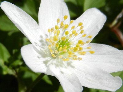

Hallo Fritzi, hab ich wieder was dazu gelernt, als Dank ein Frühlingsblümchen
und weil Ostern ist, noch ein paar als Zugabe
Schöne Ostern und
sonnige Grüße aus Bernau - Micha
