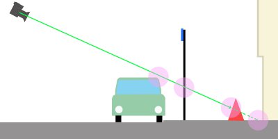

Konkret an dem Beispiel:
Die Kamera aus einem Fenster im 2. Stock (?) auf die Pylonen fokussiert (grüner Pfeil) und ein AF-C Modus, der sich den optimalen Fokuspunkt suchen soll, hat dann drei Punkte (pinke Kreise) die er Aufgrund der Situation scharfstellen will. Autodach, Schild und Pylone.
Wenn man nun die Entfernung zum Motiv nimmt, dann ist es schlicht und ergreifend weder eine Sache des Sigma- noch eine Sache des Pentax-Glases, denn bei der Entfernung hat nur der Fokus versagt beim Fotografieren. Alles andere wäre auch technisch unwahrscheinlich - bei 55mmf1.4 und 10 Meter hat man einen Schärfebereich von 187cm und bei 50mm und f1.4 schon 2,28 Meter - diese 40 cm Unterschied gehen zusätzlich zugunsten des Sigma.
