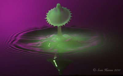

Kleines Update
das eine Bild ein wenig bearbeitet ;-)
  • NIKON CORPORATION - NIKON D80
  • 105.0 mm
  • ƒ/20
  • 1.2 sec
  • ISO 320
Kritik erwünscht :)
Gruss
Sven
Na das sieht doch schon perfekt aus.
Ich bin mir ziemlich sicher, jetzt wo du es mit den Einstellungen des Stopshots drauf hast das du dich bald an die Beleuchtung machen wirst.
Hast du mit purer Milch getropft?
Ich geh mal auch davon aus das du Lee Filterfolien verwendest, oder?
