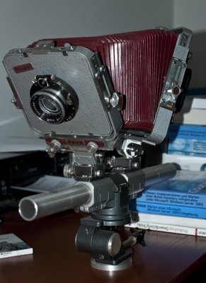

Hallo Heiner,
Danke für den Tipp!
Genau so eine steht vor mir! (Plaubel mit D-Canon Backteil)
Sie ist allerdings für die genannte Aktion ziemlich Schwerrrr und umständlich.
Wenn die Situationen passen, kann man durchaus sehr gute Ergebnisse erreichen. Ob Plaubel mit D-Backteil oder Linhof mit entsprechenden Linsen wie Wolf genannt hat, bin ich mehr als zufrieden. Sie werden aber leider bei mir ganz selten benutzt!!!!!
Gruß Farid
