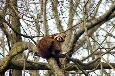

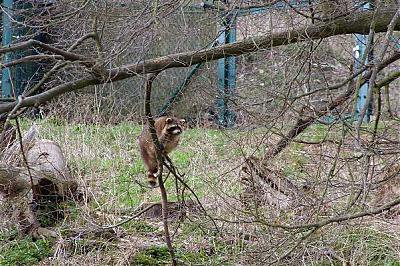

Das ist richtig die K110D hat kein Antishake. Als Sportaufnahmen denke ich .B. Strassenradfahren, Mountainbiken u.s.w. Also Bilber bei denen ich jenachdem einen schnellen Zoom brauche....Bei Tieraufnahmen denke ich an intelligente, kleine, flinke, wusslige Tiere. Ich schau mal ob ich ein paar Beispiele noch hochgeladen bekomme...

Die Bilder von padiej hab ich mir mal angesehen, hmm nicht schlecht. Ich brauch aber doch mehr Zoomleistung.Mansieht es vor allen Dingen am Waschbären....

Ach so noch als Nachtrag: das Bärenbild wurde mit einem analogen Vivitar Objektiv 1:3,5-5,6 von 70~210mm aufgenommen. Blende total geöffnet, da Blendenregelung nicht ging. Das zweite Bild (auf dem Baum) zusätzlich noch mit 2x Konverter.
Grüße Harald
