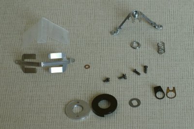

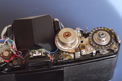

Geehrte Foren Gemeinde,
ich habe vor einigen Monaten meine OM2 zerlegt, stehe jetzt aber vor dem Problem, dass ich die damals angefertigte Dokumentation nicht mehr finde :uhoh: Ich habe alle Einzelteile abfotographiert und im Anhang hochgeladen. Vor allem würde es mich interessieren, wo die kurzen, mittleren und langen Schrauben verwendet werden. Leider weiß ich auch nicht mehr, wo das weiße Kabel angelötet werden muss. Und meine letzte Frage: Stimmt die Stellung des ISO Drehrades (für ISO 100)?

1. Die 2 langen Schrauben halten den , den Bügel für den Syncroanschluß.
Da kommt auch das weiße Kabel wieder dran.
Die ASA Stellung ist nicht 100 .
100 ASA ist, wenn der Doppelstrich zu den Kontakten steht.
Die beiden ganz Kurzen halten den Bügel zur Prismabefestigung
