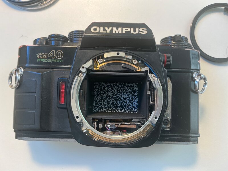

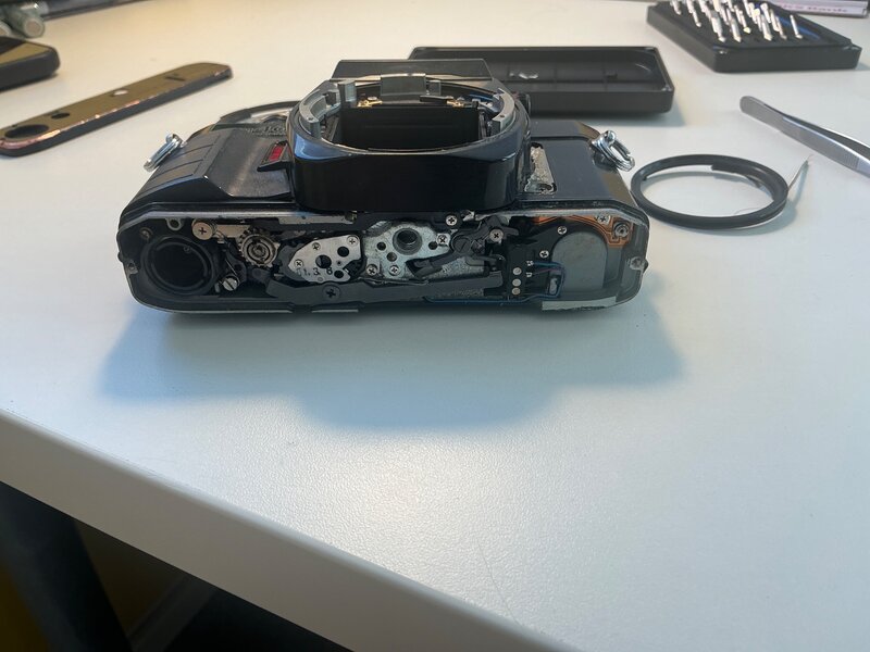

Hallo zusammen!
Ich wende mich an euch mit einem kleinen Problem, wo ich irgendwie nicht weiterkomme.
Vor einiger Zeit habe ich mir eine defekte Olympus OM-40 gekauft. Ich hielt sie in der Hand und ich war sofort begeistert: die Größe, die Haptik - kurz um um ich hab mich in das Teil verliebt. Vor allem die Größe hat mich fasziniert, vor allem als Verwender einer Canon EOS 50e. Der Preis mit 10€ war in meinen Augen ein Versuch wert, vor allem weil das Tuch des Verschlusses perfekt in Ordnung war, und ich dachte mir: Ach komm, im schlimmsten Falle hast du einen Ersatzteilspender.
Der defekte Zustand der Kamera, war ein hochgeklappter Spiegel und sie ließ sich nicht aufziehen.
Eine kurze Internetsuche ergab, dass möglicherweise die Batterien defekt sind. Ok, einmal neue Batterien eingesetzt - leider kein Erfolg. Angeblich soll auch ein verklebter Elektromagnet ein häufiges Problem sein. Ich schraubte die Bodenplatte ab und fand nur viel Gestänge, aber keine Magnete. Ein bisschen hin und her bewegen und plötzlich ließ sich der Aufzug betätigen, jedoch nur, wenn ich eine kleine Nase gedrückt halte. Außerdem sprang der Rewind-Knopf wieder in die Ursprungsposition zurück. Plötzlich zog ich an einem Hebel im Spiegelkasten und der Spiegel klappte herunter. Nun, bisschen gewundert hat es mich, weil dieser Hebel sonst nichts bewirkte, als ich in in der Vergangenheit zog. Gefreut hat es mich. Der Aufzug ging plötzlich auch wieder. Also voller Freude einmal aufgezogen und abgedrückt. Doch dann Desaster: Spiegel blieb wieder oben und der Aufzug blockiert.
Bei der weiteren Suche im Internet fand ich heraus, dass dieser Elektromagnet im Spiegelkasten ist. Aber ich sehe da hinkommen soll.
Jetzt stellt sich mir die Frage, bevor ich was kaputt mache: soll ich weitermachen oder lieber die Kamera als Ersatzteil-Spender sehen? Vielleicht kann mir jemand sagen, ob ich am richtigen Weg bin oder gerade komplett in die falsche Richtung gehe.
LG und vielen Dank für eure Hilfe im Voraus
Kurt118
Ps: Ich hänge noch ein paar Bilder vom aktuellen Status der „Reparatur“ an.
