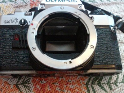

sage mir mal, wo ist der Spiegel , oben hochgeklappt, oder unten?

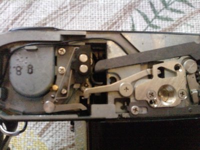

Kannst du die Bodenplatte abnehmen, und ein Foto ins Forum stellen?
Dann kann ich Dir mehr Möglichkeiten benennen, zur Fehlerbeseitigung.
Frank

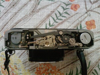

Der Spiegel ist runtergeklappt ich habe mal paar Bilder gemacht =)

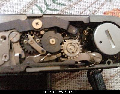

ich habe Dir die zwei Zahnräder mit kleinen schwarzen Punkten versehen.
Die Punkte sollten sich genau gegenüber stehen.
Dann läuft sie wieder

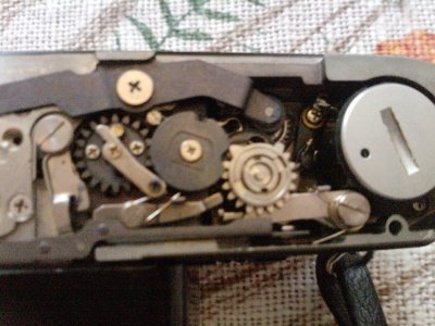

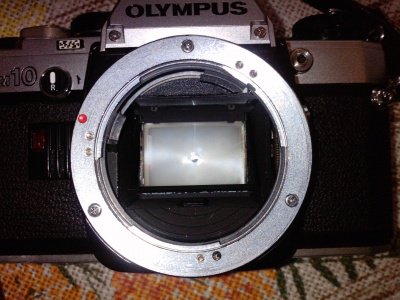

ohh ja habe die beiden punke gegenübergestellt was nicht so einfach war weil die von einander abhängig sind und sich verkeilt haben und sich nicht bewegten. danach ging der abzug auch ein paar mal und der auslöser aber jetzt sind die punkte wieder nicht synchron zu einander und nichts geht mehr ^^ ich denke ich sollte die Kamera mal zum Tehniker geben will ja nicht noch mehr Schaden anrichten ^^
