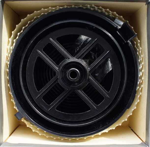

So eine
meine ich.

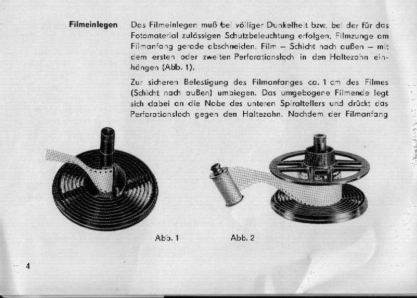

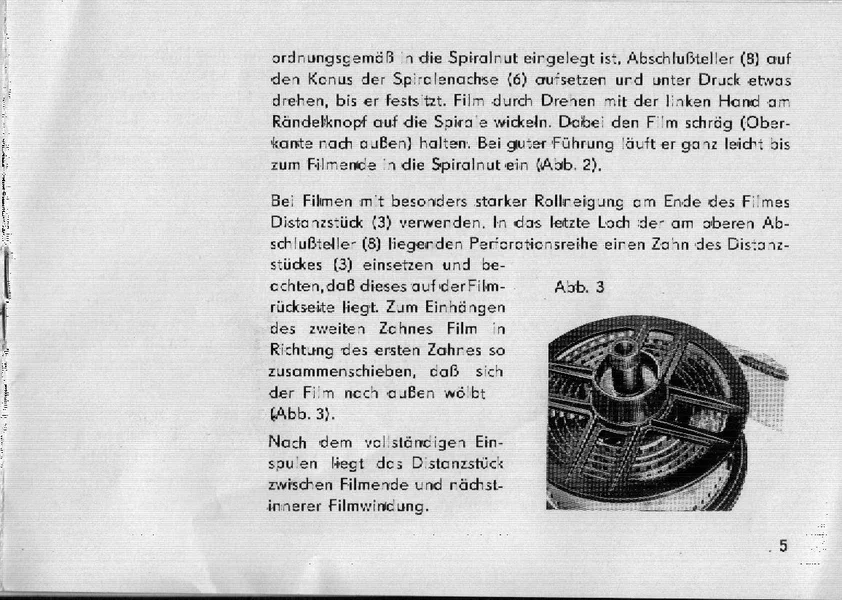

Ich habe mit einer solchen Dosen -zig Filme in gut 30 Jahren entwickelt. Man kann auch gut bei Tageslicht in der Küche damit arbeiten. Dazu steckt man Filmpatrone und Dosen in einen "Entwicklungssack", der aus schwarzem Lichtdichten Stoff besteht und über beide Hände gezogen wird. (Sieht aus wie ein Ärmelschoner früherer Schreibstubenbeamter) Mit ein wenig Übung kann man nun die Filmpatrone öffnen und den Film in den Kern einlegen und entsprechend der o.g. Gebrauchsanleitung einziehen, die Dose verschließen und Hände und die Dose aus dem Sack nehmen - fertig. Die weitere Bearbeitung kann z.B. im Spülbecken in der Küche erfolgen. In Ermangelung eines "Entwicklungssacks" geht auch eine Bettdecke oder ein Federbett, unter dem man die gleichen Handgriffe verrichten kann. Wenn das alles nicht behagt, kann man auch einfach warten bis es draußen dunkel wird und die Fensterrollos runterziehen. Zur Übung kann man bei Tageslicht und mit einem unbrauchbaren Film das Einfädeln in die Dose üben, bis die Handgriffe sitzen und mit geschlossenen Augen vollzogen werden können.
