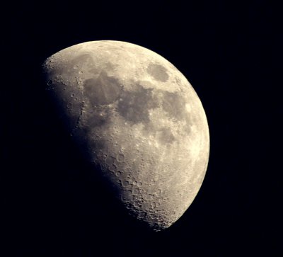

Hier die von mir.
Brennweite 500mm
Blende f 9,5
Belichtung 1/125
ISO 100
Belichtungsausrichtung 2,00
Stativ , is klar.
  • 500.0 mm
  • ƒ/9.5
  • -2
Zu deiner Aufnahme fehlen wohl noch ein paar meter.
LG Dieter

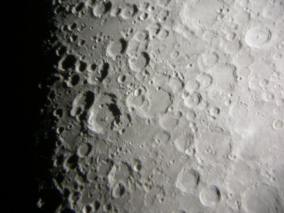

12" LightBridge Dobson mit 1524mm Brennweite. Ist also ein Spiegelteleskop mit 300mm Öffnung. Da kann ich auch mit meinem APO mal sauber einpacken.

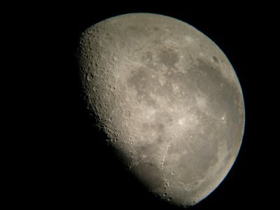

Da mal eines mit 500mm Fraunhofer.
Auf der rechten Seite am Rand des Mondes ist der Blausaum zu erkennen.
Dein Mond gefällt mir, ist bearbeitet?
LG. Otto
Frage: Benützt du die Spiegelvorauslösung um Vibrationen zu vermeiden?
Die Farbe ist echt super. Da wirkt meiner direkt eingefärbt.
LG. Otto
