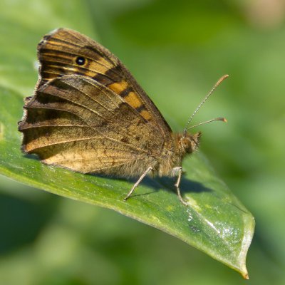

Hola Udo
Hier ein Bildbeispiel des DA* 16-50 (extra für Dich vor ein paar Minuten aufgenommen ;) )
Nahaufnahme (ca. Mindesabstand bei Brennweite 50mm), Blende 3.5, 100%-Crop!
Saludos
Marcel
PS: Die leichte Unschärfe an den Flügelenden kommt daher, weil ich nicht exakt parallel ausrichten konnte und bei Blende 3.5 wirkt sich das halt schon aus.

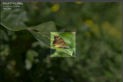

Nachtrag:
Damit man sieht, wie wenig des Original-Bildes ein 100% Crop ausmacht, und trotzdem noch diese Detailschärfe!

Hola Marcel,
der AF passt genau und die Auflösung ist sehr gut. Top-Linse eben.
Schönes Beispiel, Marcel :daumenhoch_smilie:
:z04_bier01:
