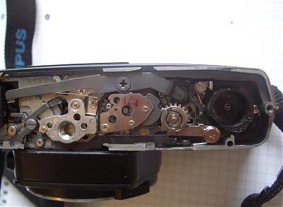

Nach dem Öffnen hab ich schon gesehen dass an vielen Teilen einr recht klebrige graue Masse hängt. Wie wäre jetzt die weitere Vorgehensweise falls es dieser Fehler ist?
Vielleicht hilft ja das angehängte Bild?

vom Batteriefach aus gesehen, das zweite Zahnrad( Grau )
steht falsch.
Das nernickelte Deckblech mit drei Schrauben lösen,und den Bausatz heraus heben.
Danach wieder einsetzen,wenn es nicht "ohne Kraft " geht, rufe mich an
040 65045836.
Ich sage Dir dann den nächsten Schritt, nur Mut das geht dann schon.
Nur es sonst zuviel Text, um das hinzukriegen.
Frank
Ein dreifach donnerndes Hurra auf Herrn Timmann!
Wahnsinn, es hat innerhalb von 5 Minuten geklappt. Nach dem Rausheben der Baugruppe hats "geschnackelt" und dann ging sie wieder!
