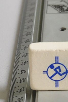

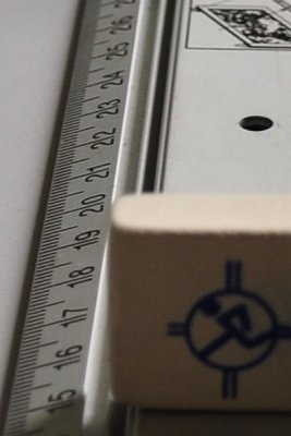

So, trotz eurer Empfehlungen habe ich zum 250 € günstigeren Sigma 18-200 HSM OS gegriffen. Was ich bisher damit gemacht habe: ausgepackt, ein paar Testfotos, eingepackt und umgetauscht. :o Warum habe ich nicht direkt auf euch gehört?
Das Sigma hatte extreme Probleme mit dem AF im ww-Bereich (Backfocus). Zudem war die tonnenförmige Verzeichnung bei 18mm zu stark. Etwas hatte ich ja erwartet, so viel aber nicht.
Angehängt mal je ein 100% Ausschnitt (18mm, F3.5, Fokus auf das Logo auf dem Radiergummi) vom Sigma und vom Nikon, was ich mir jetzt gekauft habe. Das Radiergummi steht mit der Vorderseite auf dem Lineal bei 15cm. Scharf wird es beim Sigma erst so bei 18cm.
Auch von der Wertigkeit fühlt sich das Nikon noch einen Tick besser als das Sigma an. Der AF des Sigma war allerdings schneller. Langsam ist aber auch der des Nikon nicht.
