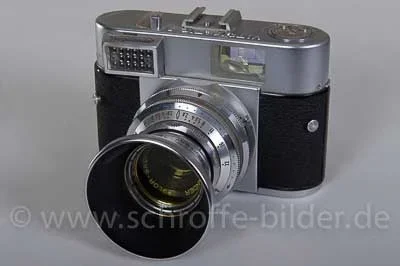

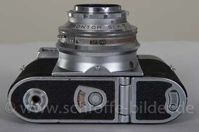

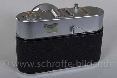

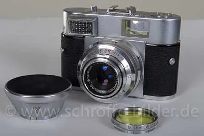

Hallo Zusammen,
die Bilder sind ja leider durch den Umzug verloren gegangen, deshalb gibt es jetzt Neue - die Kamera ist immer noch die gleiche ;)
Gruß vom See
Klaus
