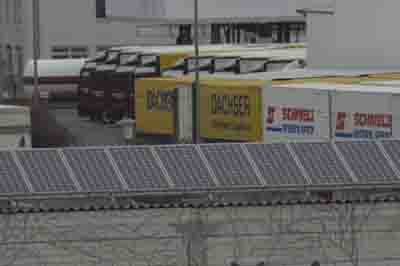

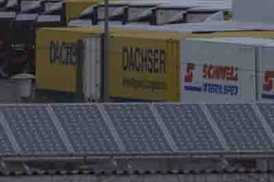

Trotzdem ist das Ganze, im Gegensatz zu einer Aufnahme mit einem automatischen Objektiv (Tamron 70-300mm) wesentlich/zu dunkel. Hier zwei Beispielbilder, das erste mit dem Tamron, das zweite mit der Wundertüte.
Was zur Hölle mache ich falsch? Auf welchen Parameter sollte einklich die grüne Taste eingestellt sein (ich benutze die immer für die optische Vorschau)?

Die exifs von Bild1 (Tamron) sagen ISO 200, 1/60sec, f 5,6.
Bild 2 ISO 200, 1/25sec, f ?.
Auf welche Blende hattest du abgeblendet? Bei f8 hätte die Belichtung ähnlich dem 1. sein müssen, wenn du stärker abgeblendet hast, sollte die Belichtungsmessung eben eine noch längere Zeit ergeben.

Was mir eigenartig vorkommt,das bei Deinem 2. Bild die Brennweite auf 500mm (750 auf KB) ausgelesen wird.Ist eigentlich bei einem 70-300 nicht möglich,oder war es kein 70-300 mm ?
Ist es ewtl. ein Übertragungsproblem vom Objektiv zur Kamera? Schau mal die Pins am Objektiv nach.

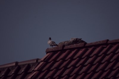

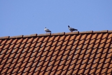

Ich bin fest davon überzeugt, daß das Teil auf M stand. Zur Sicherheit nochmal zwei. Das erste mit dem 70-300, Av und Blende auf 11. Das zweite mit der Wundertüte, Manuell, Blende am Objektiv auf 11, Tv und die grüne Taste auf "Grüne Taste" und "Wirkung im M-Modus" auf Tv-Shift. Bei beiden Bildern hat die Kamera die gleiche Zeit ermittelt. So sollte es ja sein. Trotzdem ist die Wundertüte etwas dunkler.

Hallo Tom,
in der Tat, komisch das.
Da hilft wohl nur das manuelle Verändern der ermittelten Bel.-Zeit bzw. nach der Messung das Öffnen der Blende um eine Stufe. Doof :z04_menno:.

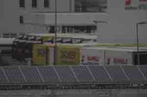

Makinon
ist mir auch aufgefallen bei einem uralten Makinon Objektiv,
f 500mm mit nur einer Blendenstufe 1:8
Könnte es auch daran liegen, daß ältere Objektive ein breiteres
Spektrum an Licht durchlassen?
