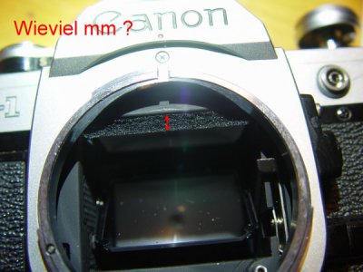

2. Dann noch ein paar Fragen: Nachdem ich auch erfolgreich das Spiegelbremsengequitsche beheben konnte, möchte ich auch noch den Spiegeldämpfer erneuern. Wie gehe ich da vor? Möchte das schmierige Original gerne Rückstandsfrei entfernen...womit mache ich das am schonendsten?
3. Muss der neue Dämpfer eingeklebt werden (kleiner Streifen doppelseitiges Klebeband) oder wird der einfach gesteckt? Wie weit darf der neue Dämpfer überstehen??

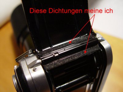

5. Worauf sollte ich achten, wenn ich die Schaumstoffe an der Rückwand (beim Scharnier) wechseln möchte?

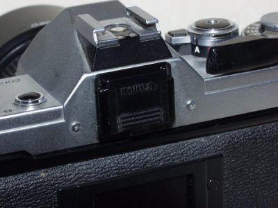

6. Wo bekommt man für die AE1 eine Sucherabdeckung? (Bei der A1 ist das ja sehr elegant gelöst)
im Netz mal nach Canon Hot Shoe Cover suchen, gibt diverse Anbieter, so sieht das Ding aus http://camerashop.in/images/canon.psd.jpg
so sieht das am Sucher aus

Nochmal...muss ich den Dämpfer kleben?????

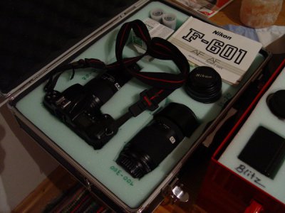

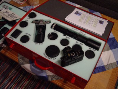

Dann ist aber erst mal Schluss mit Anschaffungen ;) Habe mir am Samstag noch schnell eine große Toolbox und Schaumstoff gekauft ...hatte viel Freude dabei die beiden Canons und die ganzen Objektive einzupassen. Die Kiste bleibt zu Hause, das was ich unterwegs brauche packe ich in eine Tasche.
Ok, ich gebst zu...das Canon bzw. Analogfieber hat mich im Griff :)

Ja, der Dämpfer muss geklebt werden. Die Streifen aus dem Reparaturkit sind aber selbstklebend. Pass beim Ersetzen des Dämpfers nur auf, dass dier der alte Schmier nicht auf den Spiegel fällt. Dazu am besten die Kamera auf den Kopf stellen oder den Spiegel abdecken.
Beim Einsetzen des neuen Dämpfers das ganze einmal trocken üben, d.h. bevor die Klebeschutzfolie abgezogen wurde. Am besten geht das mit einer Pinzette, mit der man den neuen Dämpfer mittig greift.
