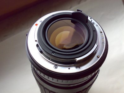

Also Hier nochmal der Anschluss des 200er Sigma´s ich glaube das hat auch diesen sog. "Ricoh Pin" oder ?
lg "Lola75"
Tach Lola.
Das sieht so aus,als wär's der so genante Rikoh-Pin, wenn der sich vehakt (Autofokus Spindel in MF Stellung) kriegst du das Objektiv nicht mehr runter, zumindest nicht ohne Cam oder Objektiv zu beschädigen.
Weiter oben in diesem Tread steht einiges mehr darüber.
Ob sich der Pin enfernen läßt, müßtest du evtl. bei einer Rep. Werkstatt erfragen.
Ansonsten Herzlich willkommen hier.
Gruß Herbert
Lolas Pin aehnelt dem an meinem Cosina 50mm 1:1.,7 sehr - jetzt bin ich echt arg verunsichert ..... Zumal der von meinem Cosina gar nicht viel anders aussieht als der von meinem Sigma 70-300 APO DG :z04_pirat: Und bisher habe ich das Cosina auch problemlos abbekommen, was auch hoffentlich so bleiben wird ?
LG
Anja
Moin Lola,
also, genau betrachtet, ist an der bewussten Stelle zwar eine Öffnung (unten rechts neben der Schraube sind zwei Löcher, davon das rechte, das am Anfang der Bajonettnase, ist auf Höhe des AF-Anschlusses) aber ich sehe da keinen Pin. die Pinökel ganz rechts gehören zur A-Datenübertragung.
Wenn aus den Löchern nix rauskommt, sollte es keine Probleme geben. Wenn da aber ein Stift rauskommt ist Vorsicht geboten. Da der aber eigentlich unter Federspannung steht, sollte der so eigentlich immer draußen sein.
Je nachdem, wie stark diese Federspannung ist, hilft im Zweifel übrigens auch nicht der Tip mit dem AF, weil sich der AF-Anschluß nämlich auch gegen Federspannung zurückdrücken lässt - ist dann der Ricoh-Pin stärker... Bingo!
C'Ya
Ralf
danke erst mal an Herbert und Ralf, hab die nochmal genauer unter die Lupe genommen und mal mit einem kleinen Schraubendreher etwas dagegengedrückt, da is nix, manchmal klemmt sowas ja auch, aber die Löcher gehen nicht mal durch. Das hätte mich schon etwas genervt die Objektive erst auseinandernehmen zu müssen, da ich schon noch ab und zu analog unterwegs bin und den Pin an der Ricoh wohl wieder gebraucht hätte.
Die andern "Pinökel" lassen sich etwas reindrücken, aber wenn die nicht "gefährlich" werden, dann müsste das ja an einer K-x funktionieren....
lg "Lola75"
