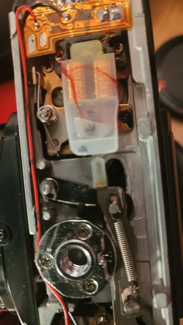

Hallo Dirk,
das gilt auch für die AE-1, die als erste so konstruiert war.
Ein Foto habe ich davon so schnell nicht zur Hand, aber das Teil, der Auslöser-Magnet, ist leicht zu finden.
Stell die unten geöffnete Kamera auf den Kopf, Objektivanschluss von dir weg gerichtet. Unten siehst du den Arm des Verschlussspannmechanismus. Rechts davon, da wo die Filmmerkklemme aufhört, sieht du zwei kleine parallel zur Rückwand angebaute Spulen. Links davon ist ein Trapezförmiges Metallstück mit einer Achse und einer Sicherungsscheibe obenauf.
Beim Verschlussspannen bewegt sich das Stück nach rechts und legt sich an die linken Enden der Doppelspule an.
Dort liegt das Problem: Wenn der Verschluss beim Spannen auslöst, dann ist der Kontakt zur Magnetspule nicht eng genug. Das kommt oft durch fettigen Schmutz und/oder Magnetpartikel, die natürlich von der Spule angezogen und festgehalten werden und dadurch den Abstand so vergrößern, das das bewegliche Teil nicht richtig festgehalten wird.
Metallteile bekommst du mit Klebeband ab,
Verschmutzung mit Wattestäbchen und Alkohol (Isopropanol/Isopropylalkohol aus der Apotheke).
Viel Erfolg,
Thomas
Aber wie komme ich an die Magneten? Die Spulen sind ja in einem Plastikgehäuse.
Ich habe mit einem Zahnstocher das Lose Teil an die Magneten drücken können - danach löste der Verschluss einige Male normal aus. Irgendwann ging es wieder los.

Hallo Reiner, das Posting liegt jetzt 13 Jahre zurück und seither habe ich die A-1 und AE-1 nicht mehr aufgemacht. Ich erinnere mich ganz dunkel, dass es die Abdeckung bei der AE-1 nicht gab. Da müsste ich jetzt mal tief ins Archiv steigen um nachzusehen. Auf die Schnelle kann ich da leider jetzt keinen Tipp geben, Job lässt kaum Zeit. Wenn ich was finde melde ich mich. Grüße, Thomas
Hat sich - glaube ich - erledigt. Habe gerade ein Video gesehen, wie man das Plastikding anheben kann, um an die Magnete zu kommen. Ist allerdings identisch zur AE1, die hat die Abdeckung laut Video auch.
Ich danke Dir!
Habe es nicht ausgehalten und trotz 00:30 noch eben erledigt. Klappt wieder perfekt. Habe dann auch gleich den Keuchhusten entfernt.
Jetzt ist die gute wieder fast wie neu.
