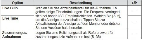

Diese Methode hat aber auch Nachteile. Hier der Beschrieb aus dem Handbuch:
Die kürzeste Verschlusszeit ist 0.5 Sekunden. Bei Tageslicht ist also diese Funktion nicht einsetzbar. Also es ist nichts mit der eigenen Wahl von Blende und Verschlusszeit. daraus ergibt sich, dass ein Neutralfilter auch mitkommen muss.
Ich habe die ISO so tief wie möglich und die Blende auf den kleinsten Wert eingestellt.

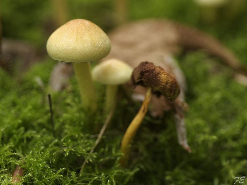

Vorgestern bei den Pilzen habe ich etwas rumexperimentiert:
Nur zum Vergleich - einfach Belichtet mit fast offener Blende

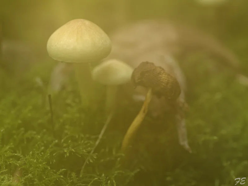

Und dann dreifach belichtet - einmal fokussiert auf den linken Pilz, dann unendlich, dann ein gelbes Blatt direkt vor der Linse gewedelt
Fritzi #3
