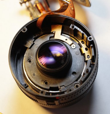

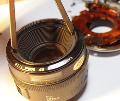

habe das Objektiv schon zerlegt, allerdings ist der Linsentubus verklebt.
Die vordere Madenschraube im Ring mit der Typenbezeichnung habe ich gelöst, jedoch lässt sich der Ring nicht ablösen. Wie geht man vor?

Und warum hast Du es zerlegt?
Gegen Verklebungen helfen generell:
- Scherbelastung
- evtl. Wärme (kommt auf den Kleber an)
Volzotan

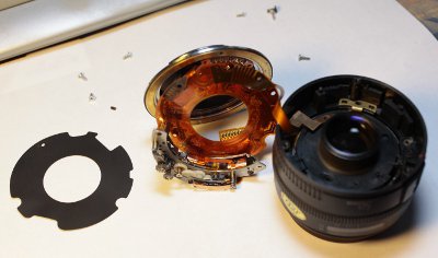

Es hat einige sehr große "schnipsel" oder Staubflocken innerhalb des Tubus unter der Frontlinse. Die wollte ich weghaben.
Der Ausbau von Bajonett, Platine, AF-Motor war ja kein größeres Problem. Aber unter die Frontlinse komme ich partout nicht ran.
Wie funktioniert denn das mit dem Front-Ring nach links drehen, und dann ablösen? Die Madenschraube ist raus.
Den Frontring mit Typenbezeichnung bekomme ich einfach nicht ab. Um ca 45° drehen lässt er sich, aber lockern tut er sich nicht.
Haben denn die beiden Löcher (siehe Bild) eine Bedeutung? Man kann damit den Tubus um etwa 30° nach links und rechts drehen.

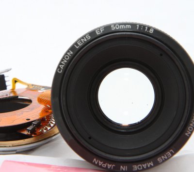

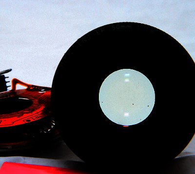

Im Bild 2 und 3 die Partikel im Tubusinneren zu erkennen - ich frage mich wirklich wie diese dort hineinkommen.

Bilden die Partikel ab?
Gibt es unschöne Veränderungen am Bokeh?
Probiere doch mal mit einem Blasebalg oder Preßluft (vorsichtig!) in das geöffnete Objektiv zu pusten. Vielleicht findet der Luftstrom einen Weg über die Linsen und verschiebt die Partikel zumindest an den Rand.

Hallo Volzotan,
das habe ich schon versucht, auch mit einem Staubsauger in die andere Richtung - aber keine Chance. Der Innentubus scheint gut dicht verklebt zu sein.
Wenn ich doch nur den Frontring abbekäme . . .
Wenn die Partikel nicht irgendwie im Bild sichtbar werden, dann würde ich den Kram wieder zusammenbauen und es gut sein lassen.
