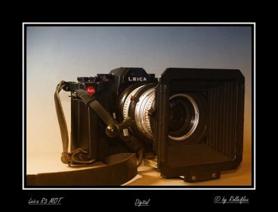

Hallo Freunde,
prinzipiell kann man alle Leica Objektive ab Baujahr 1976 an allen R- Kameras montieren und hat damit (3 CAM) alle Funktionen, seit entstehen der R3 (1976) sind alle Objektive mit den "3 Treppen" (Steuerkurven) am Bajonett ausgerüstet worden. Ältere Objektive z. B. zur Leica SL/SL2 ect. kann man soweit ich weis (vorher anrufen) in Solms umbauen lassen.
VG
Frank
Danke für die Info. Man kann also alle Objektive mit vollem Funktionsumfang verwenden, die zusätzlich zu den beiden silbernen Steuerkurven die schwarzen Steuernocken haben, wenn ich es richtig verstanden habe. Ab 1976 sind die Steuernocken serienmäßig, bei älteren Linsen ggf. nachgerüstet.
