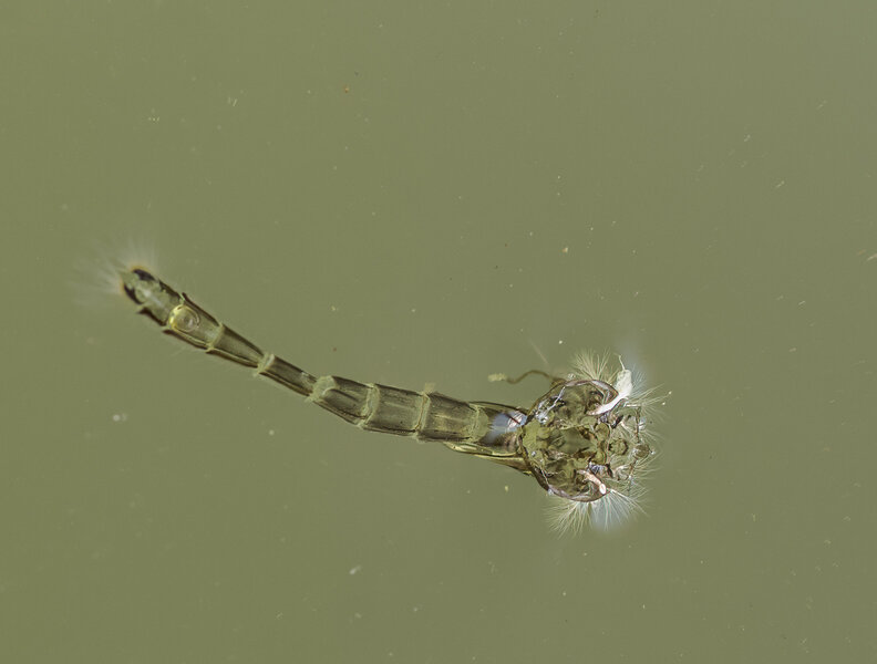

Das so ein kleiner Kerl (nicht gegendert) ein so großes Kino erzeugen kann. Tolles Foto!
Stacking in Helicon Fokus aus 25 Aufnahmen
  • OM Digital Solutions - OM-1MarkII
  • OM 90mm F3.5
  • 90.0 mm
  • 1/3200 sec
1)
  • OM 90mm F3.5
  • 90.0 mm
  • 1/2000 sec
2)
Ludwig, hast Du fallende Regentropfen per Fokus-Bracketing fotografiert und anschließend die 25 Aufnahmen zu einem einzigen Bild zusammengefügt? Oder warum ein Stack von 25 Aufnahmen?

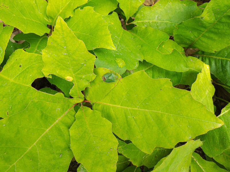

Hallo Andreas,
die Regentropfen waren an der Fensterscheibe
Da der Hintergrund sehr unruhig ist habe ich mit einer sehr offenen Blende gearbeitet. Außerdem war es einfach ein Versuch des Stackings mit einem lichtstarken Objektiv
sehr gute Focus-Stackings - ich mag dieses Helicon auch und arbeite oft damit im Macro und 3D-Bereich. Photoshop kann es zwar auch, ist aber dabei viel umständlicher und langsamer.
Karl

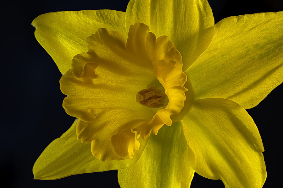

#1 Narzissenblüte Stack aus 60 Bildern

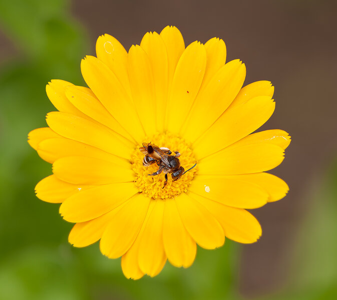

Mir gefallen eure Aufnahmen sehr gut. Auch vom der Ausleuchtung her.
Stackings kann übrigens auch Luminar Neo. Allerdings sind nicht immer stackings notwendig. Es hängt von der Tiefenausdehnung des Motivs ab und von der Blende, die optimal ist. Bei Aufnahmen mit einem Mikroskop lässt sich damit fast nie was anfangen, weil die Präparate ebene Schnitte sind.
Von Novoflex gibt es übrigens 2 Systeme, die das Anfertigen von Stackaufnahmen sehr erleichtern. Und dann gibt es noch ein System eines amerikanischen Anbieters - oder gab es. Bei den vollautomatischen Systemen ist darauf zu achten, dass die passenden Kabel für das Kamerasystem erhältlich sind oder dass man manuell auslösen kann, dann ist es aber nicht mehr so bequem. Diese Dinge sind allerdings für Massstäbe von 1:1 und darüber gedacht, auch wenn man sie grundsätzlich auch darunter nutzen kann. Und sie erfordern ein stabiles Stativ. Es gehr aber bei kleineren Massstäben auch einfacher. Man setzt die Kamera auf ein Stativ und bewegt sie nicht, sondern fertigt einige Aufnahmen mit verschiedenen Schärfepunkten an, indem man den Fokuspunkt verschiebt, den man auf Spot eingestellt hat.
Hallo Heinz,
ja, es gibt wie immer mehrere Möglichkeiten, einen Focusstack zu realisieren. Dein letztgenanntes Verfahren nutze ich z.B. bei Landschaftsaufnahmen mit längeren Brennweiten, um trotzdem eine hohe Schärfentiefe zu erhalten. Für Abbildungsmaßstäbe 2:1 und größer habe ich einen Kameraschlitten mit einem Mikroschrittmotor und programmierbarer Steuerung. Eine belgische Handarbeit mit sehr guter Präzision. In meinem Beitrag über die Bernsteinaufnahmen 2020 hatte ich das Teil im Making off abgebildet. Die extremen Lupenobjektive haben meist keine elektrische Anbindung an die Kamera,, so das man die kamerainterne Fokusverlagerung nicht nutzen kann und also die ganze Kamera bewegen muss.
Die oben gezeigten Aufnahmen und die heutigen sind mit der Kamerafunktion der Focusverlagerung und mit einem "handgetriebenen" Mikroschlitten, den ich in horizontaler Richtung für 3D Aufnahmen, die es von diesen Bildern auch gibt, benutze, entstanden.
Beste Grüße
Karl

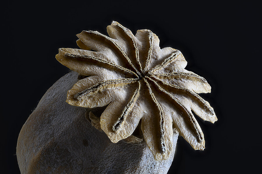

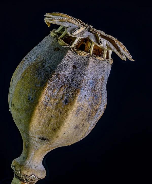

Hallo in die Runde,
erstmal danke für die Likes von Euch. Die letzten Tage hat mich eine Mohnkapsel aus einem ausgedienten Trockenblumenstrauß inspiriert. Die Form an sich und den gesamten Aufbau fand ich recht dekorativ. Erinnert ein wenig an einen Aussichtsturm mit Dach und Fenstern. Faszinierend die Symmetrie des 11-gliedrigen Deckels. Als ich dann beim Ausarbeiten so kleine Fäden mit Kügelchen dran entdeckte, die mir mit bloßem Auge überhaupt nicht so aufgefallen waren, hab ich doch mal wieder das Lupenobjektiv und den Makroschlitten rausgekramt, um mal etwas mehr "rein zu leuchten". Bei einem Abbildungsmaßstab von 5:1 eröffnete sich dann eine ganz neue Welt. So richtige Spitzenfotos sind es nicht geworden, dazu waren die Dinger selbst für ein Lupenobjektiv zu klein. Ich vermute, es sind irgendwelche Pilze, die sich da in der alten Kapsel angesiedelt haben. Sollten sich Experten hierfür in der Runde finden, bin ich für jede Auskunft dankbar.
Beste Grüße
Karl
  • NIKON CORPORATION - NIKON Z50_2
  • NIKKOR Z MC 50mm f/2.8
  • 50.0 mm
  • 1/3 sec
  • Other
  • 0.7

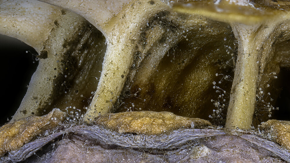

  • 50.0 mm
  • 1/3 sec
  • Other
  • 0.7
  • NIKON CORPORATION - NIKON Z 9
  • TTARTISAN
  • 35.0 mm
  • ƒ/0.95
  • 1/5 sec
Die Exifangaben zu diesem Bild stimmen hier nicht. Es war das 25mm/2,8 2-5fach Makroobjektiv von Laowa bei Blende 11 und Focusstack von 15 Bildern.

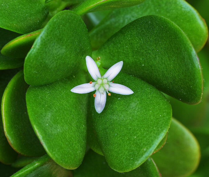

Hier meine heutige Makroaufnahme, Blüte meines Pfennigbaumes, ca. 1,5cm.
  • RICOH IMAGING COMPANY, LTD. - PENTAX KP
  • 90.0 mm
  • ƒ/11
  • 1/4 sec
Stars und Sternchen in grün & weiß - wirkt sehr dekorativ.Daumenhoch1
