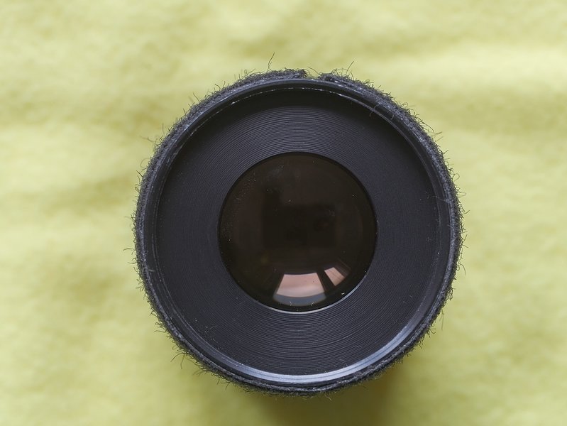

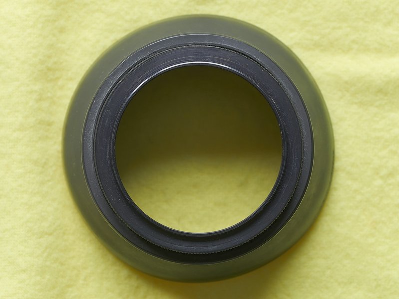

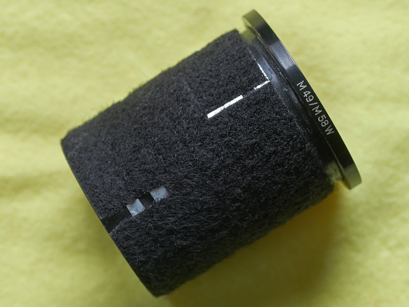

Dieses Meopta Projektions Objektiv 1.3/50mm hat einen Außendurchmesser von 52,5 mm.

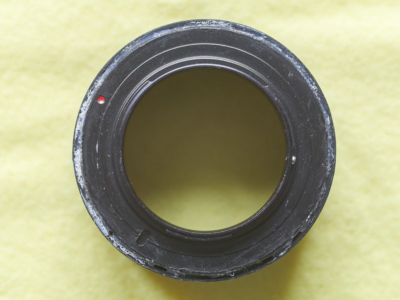

Die im Internet erhältlichen Zwischenringe für Nikon, siehe Photos, sind mit Innendurchmesser 54 mm bestens geeignet um dieses Objektiv aufzunehmen.
Das Objektiv habe ich nun mit der weichen Filzhälfte von Klettband beklebt.
Einen Distanzring M49/58 habe ich passend auf das Objektiv gepresst.
Bauart bedingt muss an der Objektiv Rückseite nichts verändert werden.

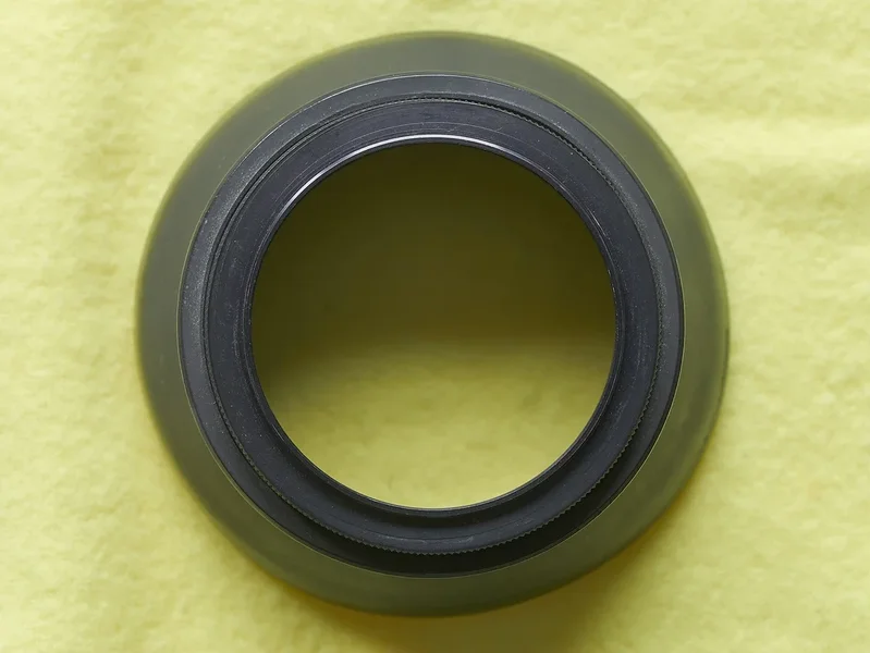

Die Gegenlichtblende vom Volna 2.8/80mm passt in den Distanzring.

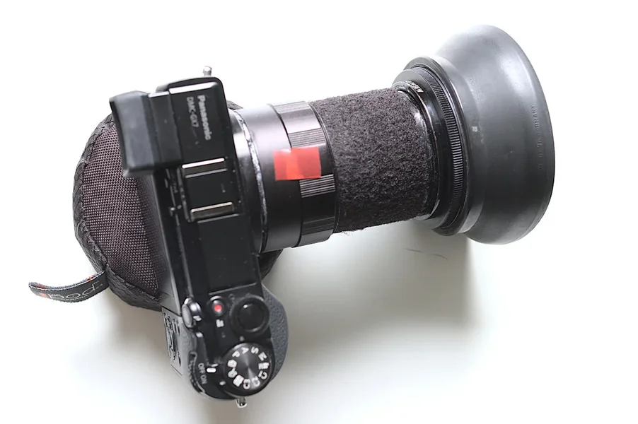

Dazu gekauft habe ich noch Distanzringe für das mft Bajonett. Das mft Bajonett habe ich nach Augenmaß waagerecht auf die Distanzringe von Nikon aufgelegt und mit Sekundenkleber den Freiraum ausgefüllt.
24 Stunden aushärten lassen und das Bajonett sitzt fest.
Das Objektiv lässt sich anfangs schwer herein und heraus drehen.
So wer eine Drehbank in seiner Nähe hat kann die Zwischenringe vor dem Zusammenleimen des Bajonett mit Schmirgelpapier aus schleifen.
Das Ganze ist natürlich sehr rustikal zu Handhaben.
Wie geschrieben sollte ein Stativ, Ruhe und auch ein wenig Glück beim Fokussieren mit dabei sein.

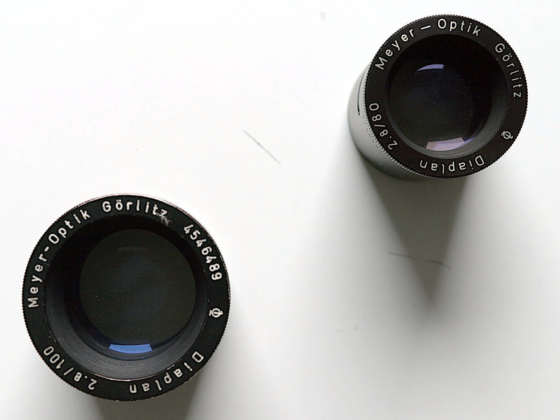

Das MEYER-OPTIG GÖRLITZ DIAPLAN 2.8 100mm Projektions Objektiv ist ein Trioplan 2.8 100mm ohne Blende.
Meine Ausführung ist eine Vollmetall Fassung mit 52mm Außendurchmesser.
Muss also auf eine Drehbank um das hinten überstehende Metall abdrehen zu können.
Mann kann es dann ebenfalls in der obigen Bastelfassung verwenden.
Mein MEYER-OPTIK GÖRLITZ DIAPLAN 2.8 80mm Projektions Objektiv ist in einer Vollmetall Fassung.
Mit 41mm Außendurchmesser ist es deutlich schlanker und bedarf die Drehbank um das Hinterteil zu kürzen.
Für mich derzeit kein Thema dann eher das MEYER 2.8/100mm.
GX7 mit dem Meopta Objektiv.
Zur Ansicht das Meyer-Optik Görlitz 2.8/100mm sowie das 2.8/80mm aus dem gleichen Haus Meyer-Optik Görlitz.
