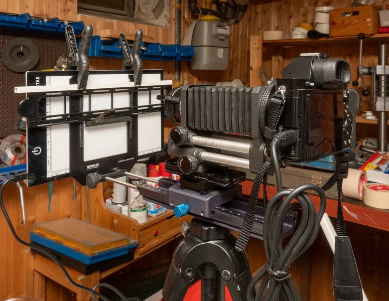

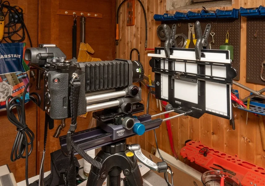

Klar habe ich das vor. Ich habe hier 15 randvolle Ordner mit Negativen von 1966 bis 1999, viele davon schon digitalisiert. Leider fehlt ein großer Teil, weil wir 2000 einen heftigen Wasserschaden in der Redaktion hatten, der viele der damals noch aufgerollt gelagerten Filme zerstört hat.
Meine Filme digitalisiere ich, indem ich sie abfotografiere.
Ich benutze dafür ein uraltes Novoflex Balgengerät, einen Vorsatz von Novoflex, um die Negative zu halten und eine digitale Leuchtplatte, die ich mir vor ein paar Tagen geholt habe. Früher habe ich das mit der Canon 1DX und einer Blitzanlage gemacht, aber diese Sachen habe ich verkauft.
Jetzt benutze ich eine Sony Alpha 7r (r wegen der 36 Megapixel), die ich ebenfalls vor ein paar Tagen sehr günstig bei Ebay fand.
Auf den Bildern siehst Du den Aufbau (steht im unaufgeräumten :) ) Keller.

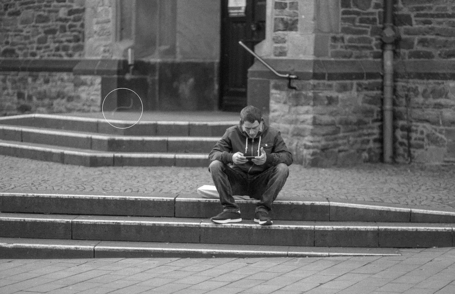

Tja, erster Film mit der neuen alten Canon A1 belichtet, entwickelt, digitalisiert. Bin zufrieden, vor allem, dass nach 25 Jahren auch Entwicklung mit allem Drum und Dran noch problemlos funktionieren.
Aber: Da ist ein Phänomen, das ich mir nicht erklären kann. Ist bei Digitalen Dreck auf dem Sensor, bleibt er, bis Du ihn entfernst, aber ich habe auf jedem Negativ ein kleines Haar, das irgendwo mitten in der Kamera beim Verschluss hängen muss. Form und Lage verändern sich nicht. Auf dem Foto im weißen Kreis.
Hat dafür irgendjemand eine Erklärung?
Ich glaube, ich habe die Lösung selbst gefunden. Da der Strich dunkel ist im Negativ, kann das doch eigentlich nur eine Macke im Verschlussvorhang sein, die Licht durchlässt, oder?
Wenn man blöd ist. Die Fluse ist auf dem Sensor der A7. Sorry, dass ich Eure Zeit gestohlen habe!
