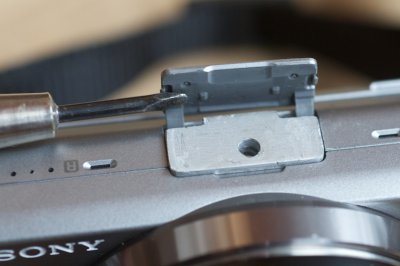

Ein ärgerliches Manko bei Sony/NEX ist der fehlende Standardzubehörschuh.
Für die NEX habe ich mir einen entsprechenden Adapter gebaut, damit auch ein optischer Sucher verwendet werden kann.
Dafür benötigt man:
ein Stück Alu-Profil, 23,5 mm Kantenlänge (Obi)

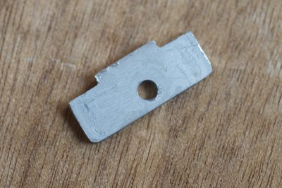

ein Stück Alu-Blech 3 mm dick, 23 mm lang und 10 mm breit
ein Blitzhalter für Stative, 3,99 EUR bei enjoyyourcamera.com, Nr. 10881854
eine M2,6 Schraube
Sekundenkleber und Zweikomponentenkleber.
Das Alublech wird so angepasst, dass es genau in die NEX passt und bekommt eine Bohrung für die Befestigungsschraube.

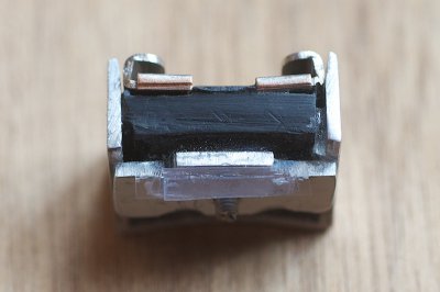

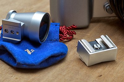

Der Blitzschuh wird mit einem Messer in Breite und Länge verkleinert, bis er in das Alu-Profil passt und bekommt eine Bohrung für die Schraube. Die Schenkel des Profils werden gekürzt und vorne wird eine Rundung gefeilt, damit er nicht auf der Kamera aufliegt. Dann legt man das Alublech in die Kamera und macht etwas Sekundenkleber an die Unterseite des Alu-Profils. Man setzt das Profil so auf das Alublech, dass auch die Schraube durch den Blitzwürfel hindurch sauber in Kamera geschraubt werden kann.
Man nimmt dann das Profil mit dem Alublech ab und verklebt alles gut mit dem Zweikomponentenkleber von unten.
mit Streifen aus Kunststoff die man an die Unterseite des Alublechs klebt kann eventuell ein Höhenausgeleich gemacht werden, so dass Display und Sucherbild übereinstimmen.
Wenn man das fertige Werk mit feinem Schleifpapier poliert, sieht es auch ganz ansehnlich aus

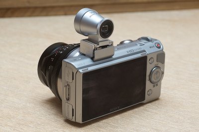

Vielen Dank für ausführliche Anleitung Klaus.
So ein Sucher bringt meiner Meinung nach nicht viele Vorteile. Die Brennweite-Einschränkung (außer bei 35 mm) und die Scharfstellung sind nicht mit ihm möglich, oder?
Welche Vorteile hat man mit einem externen Sucher, der nicht zu 100% mit der Linse harmoniert?
Vielleicht sollte ich den Sucher nicht als Ersatz für das Display sehen, sondern als Ergänzung.
Ich warte gespannt auf deine Meinung bzw. Erklärung,
Gruß Farid

@Farid,
der optische Sucher ist eine Ergänzung für die Fälle, wo LiveView kaum zu gebrauchen ist, wie Sonnenlicht im Rücken, schnelles Arbeiten in Menschenmengen, Street Fotografie.
Er ist geeignet für Weit- bis Normalobjektive, wenn man manuell fokussieren kann, mit hyperfokaler Entfernungseinstellung. Ideal für Menschen mit Sehschwäche, die zwischen Nah- und Fernbrille wechseln müssen. Und das Bild ist unglaublich hell, scharf und sehr wohl deckungsgleich mit dem späteren Bild.
Bei Makro, Landschaft oder wenn Zeit da ist, ist das Display im Vorteil.
Also der optische Sucher ist kein Ersatz, nur eine Bereicherung.
