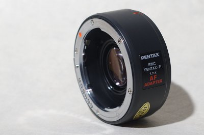

auch noch eine neue Errungenschaft... Der Pentax 1.7x AF Adapter.
Eigentlich nur noch gebraucht zu bekommen. Es gibt wohl einen Händler in Japan, der in neu vertreibt (hatte ihn auch einmal in der Bucht gefunden). Aber das Problem mit Zoll etc. schien mir doch zu groß.
Deshalb eben gebraucht. Jetzt bin ich dabei verschiedene Objektive durchzutesten.
Hat hier noch jemand den Adapter und Erfahrungen damit?

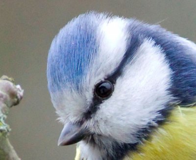

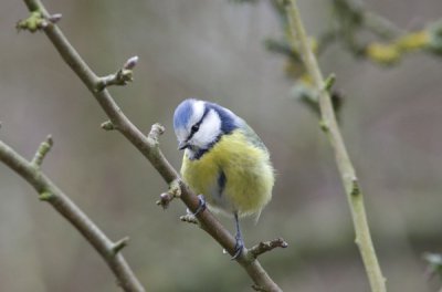

Tja, und die Bildqulität:
Das erste vielleicht 7m, das zweite etwa 5m
Das 3. ein 100% Crop
Alles unbearbeitet vom Raw
