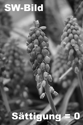

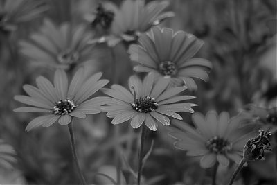

Ich habe noch ein Argument gefunden, warum man "echte" SW-Dateien
vorziehen sollte. Bei Bildern mit starker Sättigung brechen nämlich Verläufe
einfach weg, wenn man so vorgeht.
Da bringt das Umwandeln, finde ich, bessere Ergebnisse. Auch wen man
die Datei anschließend wieder in RGB umwandelt
Beim rechten Bild ist auch links das SW-Bild und rechts die Sättigung auf "0".
Rechts kann man gut sehen, dass die Blumen weiße Ränder bekommen.
Im linken Beispiel dagegen ist der Effekt nicht so dramatisch, jedoch auch zu erkennen.
Vielleicht gibt es aber auch Situationen, wo man besser mit der Sättigung arbeitet?
Freundliche Grüße
Mark
