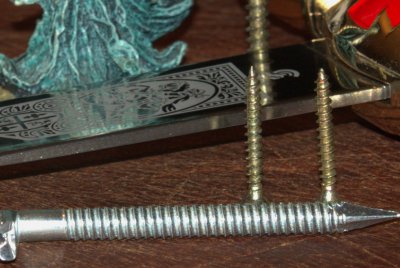

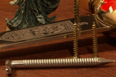

Hallo Dirk,
ich habe den Eindruck, die größte Schärfe liegt nicht in dem Bereich den Du fokussiert hast.

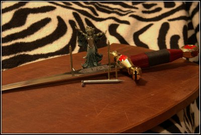

So - jetzt aber - voll auf die Ätzung @ Uli
  • PENTAX - PENTAX K200D
  • 1.2 mm
  • ƒ/11
  • 1/3 sec
Hier das Muster - Focus voll auf die Ätzung - da ist rechts ein großes Oval - Focus ist in der rechten Hälfte des Ovals in der Ätzung

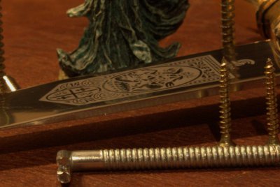

  • 1.2 mm
  • ƒ/2.8
  • 1/45 sec
f2,8

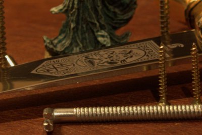

  • 1.2 mm
  • 1/15 sec
f5,6

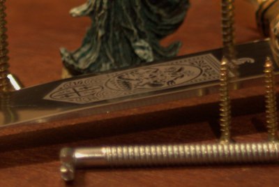

  • 1.2 mm
  • 1/8 sec
f8
  • 1.2 mm
  • ƒ/11
  • 1/3 sec
f11

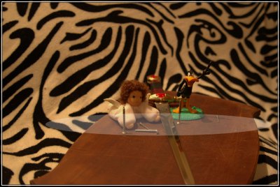

  • 1.2 mm
f8 Blitz
Ich denke mal Focus ist voll in Ordnung so und über die Schärfe lässt sich absolut nicht meckern - das merke ich allein schon daran, dass auch der kleinste Verwackler mir im 100% Crop gnadenlos um die Ohren gehauen wird. :) Das wird noch richtig stressig mit dem Spassmacher :z04_5769:
Dirk
(ich vergaß fast @ Uli - vielen Dabk für den Tippp mit der Ätzung - hattest Recht!!)
Ja, das sieht schon besser aus. Ab f5.6 würde ich sagen gut, f8.0 knackscharf - hoffentlich auch müsste man fast sagen. :) f2.8 scheint mir schon etwas weich zu sein, Offenblende halt. Soll es bei Offenblende besser sein kostet es das doppelte.:D So wär ich auch zufrieden.
Gruss Mathias
hier zeigt sich wieder schön, dass ein Objektiv seine beste Leistung hat ab einer Blende, die 2 Stufen höher liegt als die Anfangsblende.

Danke euch :)
Mein Fazit - ich habe eines erwischt, wo es keine Focusprobleme o. Ä. gibt, Glück gehabt.
Ansonsten ist das mal ein Teil, wo das Verhältnis Preis Leistung absolut stimmig ist.
Gut - dieses Objektiv gibt es auch schon recht lange. Somit ging ich davon aus, dass die Produktion ziemlich Ausschussfrei läuft. Leider habe ich den Eindruck, eines der Letzten dieser Baureihe erwischt zu haben. Es wird kaum noch irgendwo angeboten - für Pentax schon so gut wie nicht mehr neu zu finden und ob die Nachfolger noch so gut sind ... ... ...

Hallo Dirk,
auch auf die Gefahr hin jetzt hier Haue zu beziehen :z04_augenroll:, mich überzeugt das Objektiv offen überhaupt nicht. Allerdings habe ich das 28-70 nur 4 Wochen genutzt, da mir günstig damals das 24-70 angeboten wurde.
Dafür das es angeblich genausogut wie das 24-70 sein soll bloß nach unten hin nicht so kurz hält dieses Exemplar dem Vergleich nicht stand :z04_kos: .
Jörg
@ Jörg - nöö nix Haue, die musst du dir woanders holen. :z04_kaputtlachen:
Die paar Aufnahmen, die ich biher machte, gestatten keine umfangreiche Aussage - auf keinen Fall offen. Die Zukunft wird zeigen, was die Scherbe hergibt. Zufrieden bin ich bisher auch nur mit der Abbildungsleistung ab 5,6 und über 8 allemal.
Darunter bissl soft - aber da hat Sven recht - ist nun mal eigentlich eine Potraitlinse.
Und dass das 24-70 besser ist, will ich doch mal stark hoffen - schließlich habe ich das 28-70 neu für 277,- erstanden. Das 24-70 bekommst du nur mit viel Glück knapp unter 500,- - mit HSM um dir 750,-. Und bei annähernd doppelt so teuer sollte auch hinten mehr rauskommen. :z04_9856:
Die Fotos stehen auch hauptsächlich hier - nicht um die Qualität der Linse zu beurteilen, sondern um mir als Anfänger zu sagen - ist sie ok oder nicht. Stimmt der Focus - stimm die Leistung ungefähr oder soll ich noch schnell umtauschen. Und nach den Kommentaren habe ich ein Objektiv erwischt das wohl voll in Ordnung im Sinne von nicht fehlerhaft ist. :)
Dirk
Hallo Dirk,
das ist richtig, aber mir kommt es doch ein wenig weich vor. Wenn man den Aussagen glauben schenken darf die so getroffen werden, in denen es eben heißt das 28-70 wäre genauso scharf und gut wie das 24-70. Eben bloß mit 4mm weniger Brennweite.
Vielleicht ließt Kl@u$ das ja hier, so viel ich weiß verwendet er das 28-70 an Nikon und Sigma.
Jörg
Wie sollte ich denn was fotografieren, um das wirklich raus zu bekommen? Hast du eine Idee oder einen Vorschlag? :)
