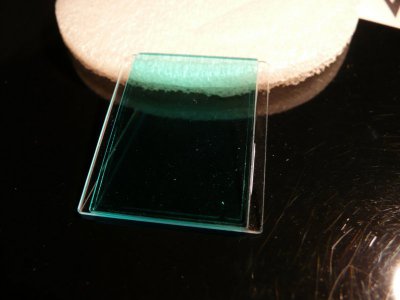

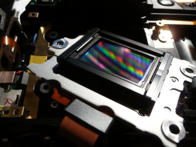

Ich kann euch das Teil zeigen was vor dem Sensor lag. Meinem Wissen nach ist der transparente Teil der Tiefpassfilter gegen die Moré und der grünliche Teil der Sperrfilter gegen das IR-Licht. Der AF-Sensor kann wie unser Auge auch nur für den uns Sichtbaren Teil scharfstellen. Ältere Objektive haben doch zum Teil noch eine Schärfentiefenangabe für IR mit angegeben.

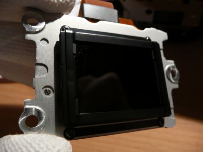

Hier der offene Sensor. Wobei immer noch ein dünnes Glas dafor liegt.
Der Ausgebaute Doppelfilter

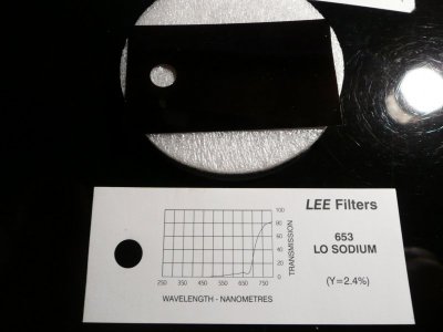

Der LEE-Filter mit den Angabe zum Specktrum
