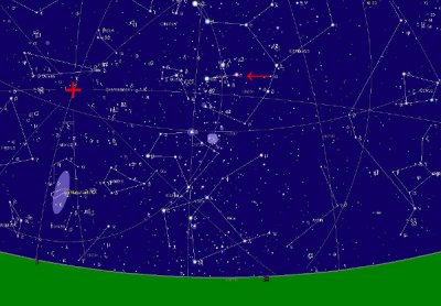

Gibt es eigentlich einen Fixpunkt als Stern auch auf der Südhalbkugel? Ich glaube der Stern des Südens, könnte dieser sein. Bin mir aber nicht sicher.
Blick von Kapstadt um diese Zeit nach Südwesten
Kreuz des Südens in Richtung der langen Achse rund 4-mal verlängern und Du landest auf dem Himmelssüdpol...
