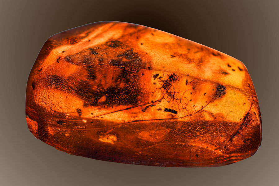

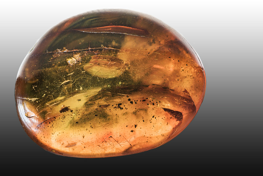

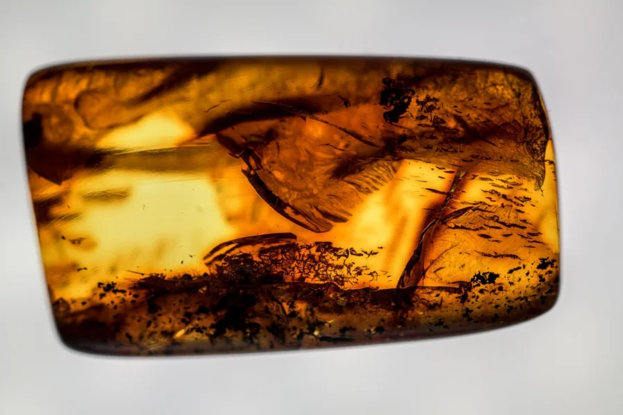

Hallo in die Runde,

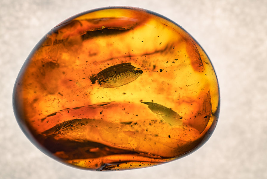

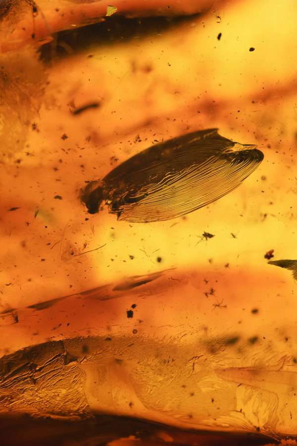

ich bearbeite gerade ein Projekt im Supermakrobereich. Aufnahmen von Inkluse, das sind Einschlüsse in Bernsteinen. In einigen Steinen meiner sammlung file mir auf, das durch die Einschlüsse, die nicht immer Insekten sein müssen, ware Landschaften zu erkennen sind, wenn man sie poliert und gegen das Licht hält. Daraus erwuchs die Idee, diese "Bernsteinwelten", die durchaus ein Blick in die Urwelten aus der Entstehungszeit des Bernsteins sein könnte, fotografisch festzuhalten. Hier die ersten Ergebnisse.

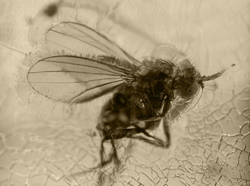

Den ganzen Stein kann man noch mit einem normalen Macro-Objektiv, hier Nikkor 60mm/2,8 festhalten. Die Maße der Steine sind ca. 3x4 cm bei Stein 7 und 1x4 cm bei Stein 6. Ein Focus-Stacking mit 20 Bildern macht legt die Tiefenschärfe ein wenig mehr in den Stein. Die Fliege, die man unten rechts im Stein geradeso ausmachen kann, mißt etwa 1mm. Für deren Porträt habe ich ein Lupenobjektiv "Laowa 25mm/2,8" der chinesischen Firma Venus Optics an die Nikon D850 angeschlagen und auf einem Macroschlitten mit Schrittmotor einen 30 Bilder Focus-Stack mit Helicon Focus 7 verrechnet und in Photoshop final bearbeitet. Der Vergrößerungsmaßstab betrug hier 5:1. Das ist auch die höchste Stufe, die man mit dem Objektiv erreichen kann. Der Anfangsmaßstab beträgt 2,5:1. Focus und Blende ( 2,8-16) sind nur manuell einstellbar. Belichtet wird folglich auch im manuellen Modus an der Kamera. das Objektiv hat keinerlei elektrische Verbindung zur Kamera. Den Kameraanschluß gibt es für Nikon, Canon, Sony u.a. Wenn Interesse besteht, kann ich gern in Abständen weitere "Landschaften" posten.

Bild 1 ist ja schon Klasse, aber die Fliege.......boah...
die Sumse ist Daumenhoch1

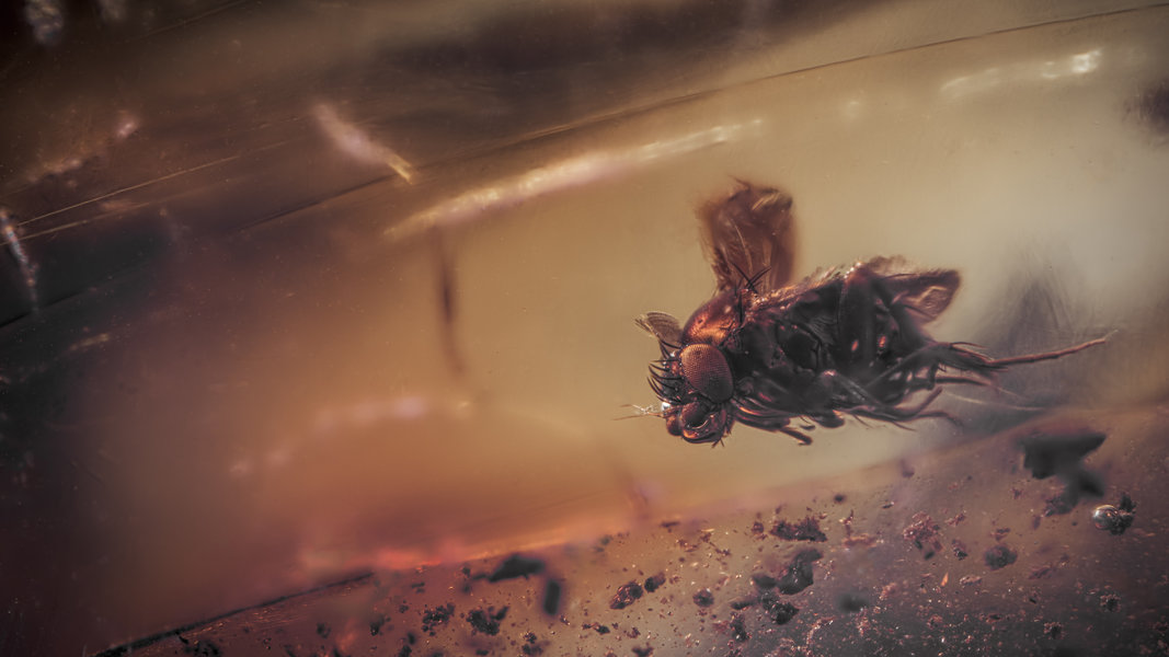

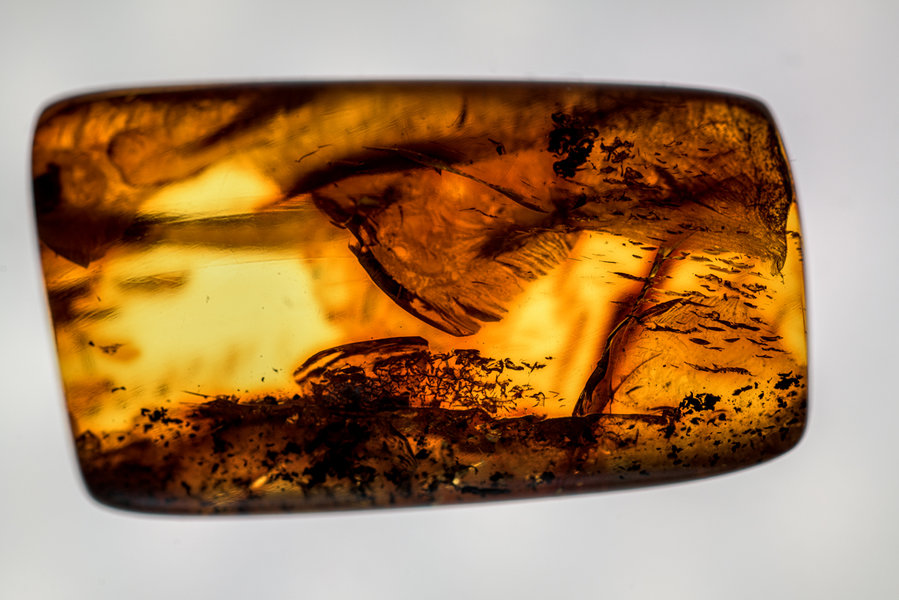

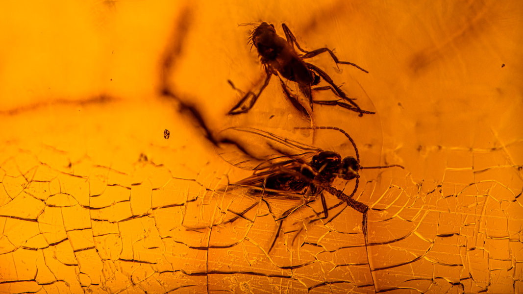

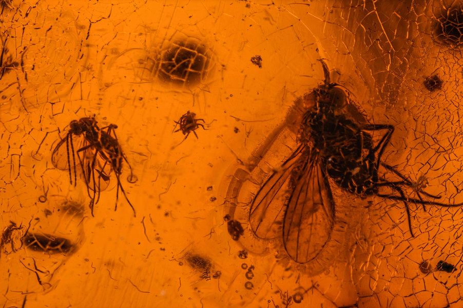

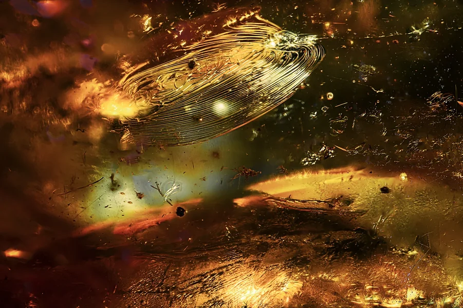

Danke für das Interesse. Mein heutiger Stein war ein wenig größer als die vorigen. In der Länge 5 cm in der größten Breite 3,3 cm und in der Dicke 1,5 cm. Bei einem Gewicht von 14g.
Deswegen war es aber nicht einfacher, denn es gab keine wirklich ebene Fläche am ganzen Stein. Aber drinnen war auch wieder viel los.

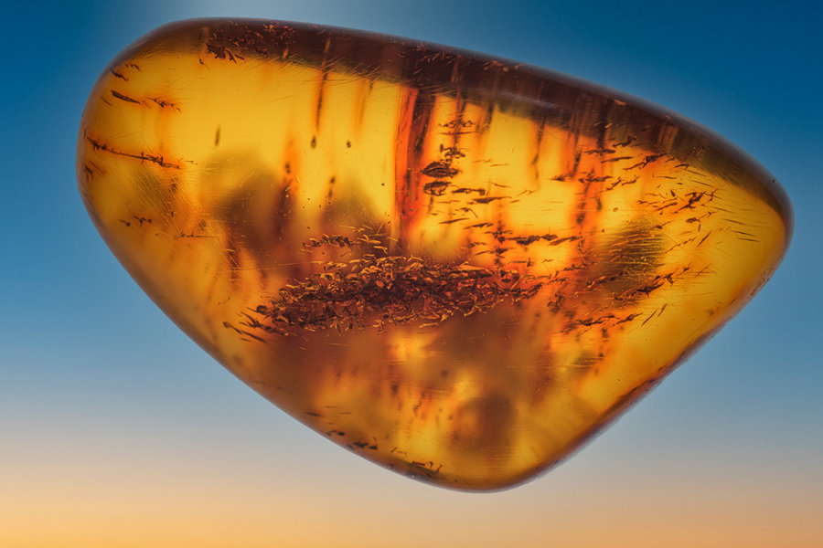

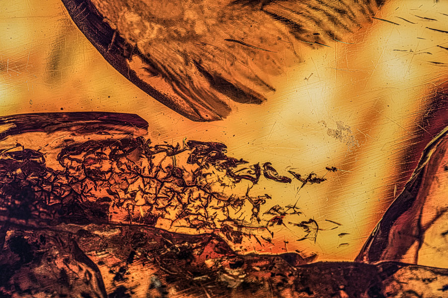

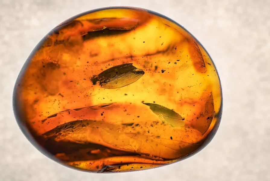

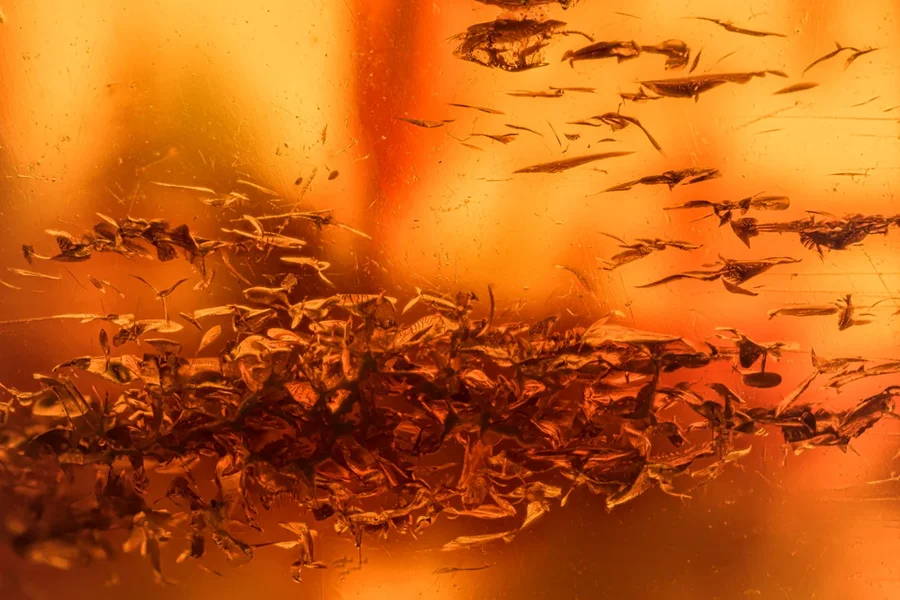

Freue mich, das Euch die Bernsteinwelten gefallen. Ich hab noch einen. Nochmal Stein 7 - diesmal von der anderen Seite.
Bild 1
Bild 2
Bild 3
Sehr beeindruckende Bernsteine und sehr gut fotografiert.
Mich würde das "Making of" der Fotos interessieren.

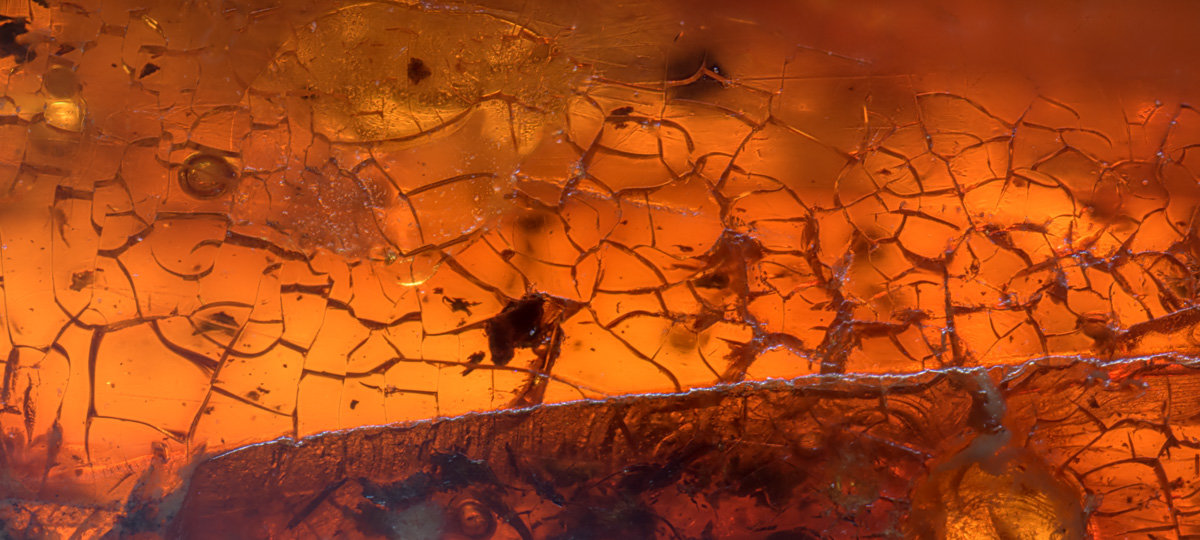

Hallo Andreas,
die Verfahrensweise steht ganz oben im ersten meiner Beiträge. In Kurzform: Ganze Seine mit dem Nikkor 2,8/60mm micro D, "Innenaufnahmen" mit dem Laowa Ultramacro 2,8/25mm von Venus Optics. Alle Aufnahmen mit Focus-Stacking, 15-30 Bilder, verrechnet mit Helicon Focus. Das Stacking bei den "Innenaufnahmen" läuft über einen Macroschlitten mit Schrittmotor in 0,25mm Schritten, 25-30 Aufnahmen, bei den ganzen Steinen mit 0,5 mm Schritten 10-15 Aufnahmen. Bei den richtig großen Steinen ( >4 cm) auch manuell mit 5-10 Aufnahmen. Die Abbildungsmaßstäbe bei Bild 1 und 2 lagen hier bei 5:1. Kamera war die Nikon D850. Bild 1 ist ein Crop aus einem Querformat in voller Höhe.

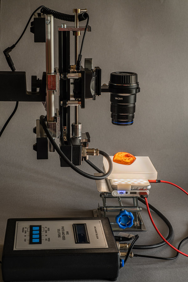

So, hier nun mal der Aufbau. von unten nach oben und von links nach rechts:
Steuergrät des Microschlittens ( liegt sonst nicht da, sondern auf extra Tisch)
Microschritt - Schlitten mit Objektiv Laowa 25/2,8 an Schelle, Mikroskopiertisch für grobe Höhenänderungen, Powerbank für Lichtquelle, Rollei LED-Licht, Filterschachtel (Diffusor)
Verbindungskabel von der Steuereinheit zur Kamera für Auslösungen
Der Microschrittschlitten ist hier zur besseren Sichtbarkeit höher eingestellt. Normalerweise beträgt der Abstand von der Vorderlinse bis zum Objekt etwa 17-20mm. Das Objektiv ist in kürzester Stellung und nimmt so mit einem Abbildugsmaßstab von 2,5:1 auf. Bei 5: 1 ist es fast doppelt so lang. Die Powerbank läßt das Licht länger leuchten und man muß nicht dauernd ein- und ausschalten zwischendurch. Das LED Licht ist eingestellt auf 3% Lichtleistung bei einer Temperatur von 5500°K.
