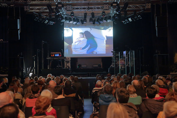

Ich habe das Stativ mitgenommen und ein Weitwinkel. Mein Ziel war eine Aufnahme mit Film und Zuschauer. Das bedeutet, eine Belichtungsreihe. danach gilt es, die Aufnahmen zusammenzufügen.
Zuerst meine Methode in PS. Diese habe ich hier schon oft beschrieben.
Hier das Ergebnis:
Ich war nicht so begeistert. Der Tonumfang ist sehr hoch, die details im Film nicht so, wie ich es erwartet hätte. Aber ich musste ein Bild bis 19.30 an unsere Tageszeitung schicken, hatte also keine zeit hier zu experimentieren.

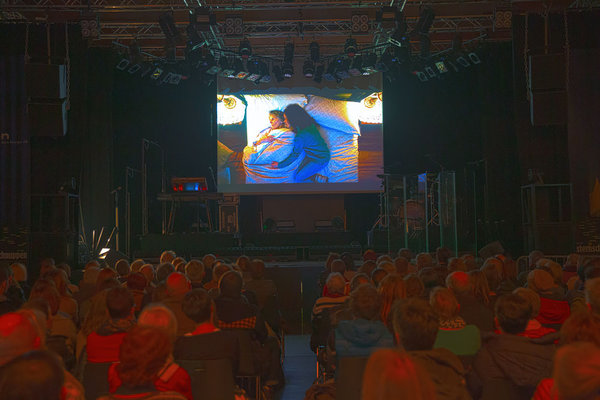

Nun habe ich 2 Bilder in HDR, einmal mit LR Classic und einmal mit PS erstellt.
Die Ergebnisse werde ich hier hochladen.

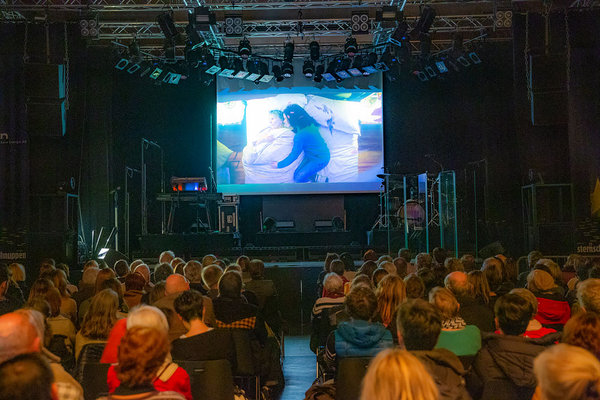

Fotoespresso hat die Vorgehensweise in LR beschrieben. Ich kopiere solche Tipps und schaue dann, ob ich es in PS auch so ähnlich machen kann. Aber durch Fritzi wurde ich animiert, dies in LR selber auszuprobieren.
ich verwendete LR Classic. Aber es geht natürlich auch mit LR CC - logo.
Hier das Ergebnis:
Zusammenfügen von drei RAW-Bilder mit Belichtungsreihe hergestellt.
Das Bild rauscht um einiges mehr aber die Details im Film sind deutlicher zu erkennen. Hier habe ich auch den Gelbstich ein bisschen korrigiert.
Hier die drei RAW-Bilde mit PS zusammengefügt. In PS hat man mehr Möglichkeiten Einstellung vor dem Mergen einzustellen.
Es sind noch mehr Details im Film sichtbar. Aber dieser Rotstich im Publikum. Das geht gar nicht.

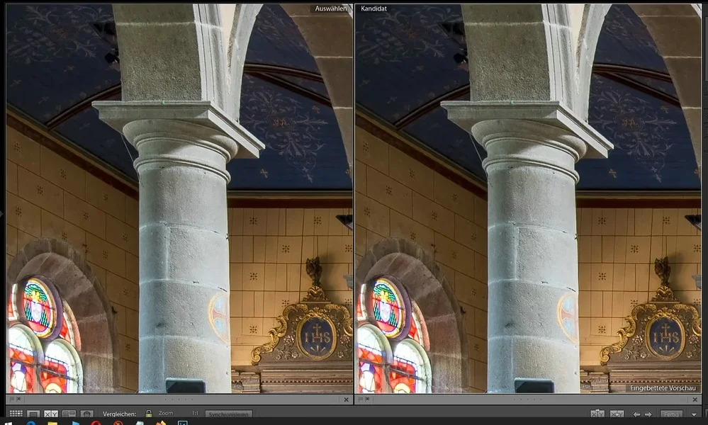

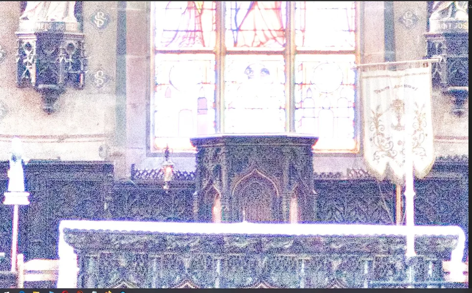

Ich habe mal eine Datei in links PS(Camera Raw) und rechts LR entwickelt, alle Regler exakt gleich eingestellt ----> Belichtung +100, Tiefen +100, Lichter -100, Weißwert -100, WB ist in beiden ebenso exakt gleich eingestellt, alle weiteren Regler habe ich nicht verwendet.
Hier in der Detailansicht ist kein Unterschied erkennbar, ich würde auch mal ein HDR heute oder morgen in beiden Programmen exakt gleich behandeln, auch hier dürfte normalerweise kein Unterschied erkennbar sein.

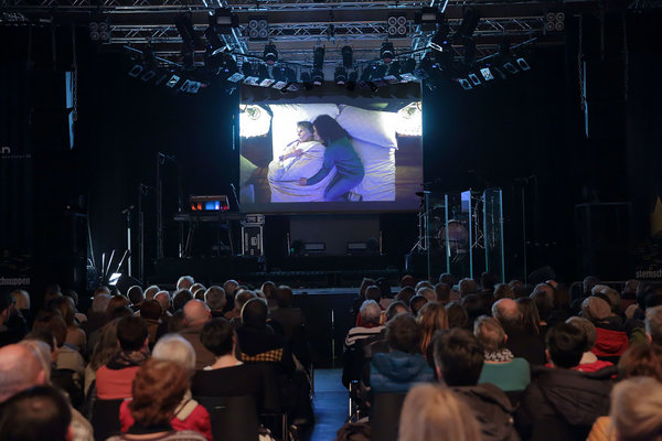

So, nun habe ich maskiert.
Zwar habe ich die dunkle Version auf die Helle geschoben und nur das Filmbild "freigerubelt".
Das ist jetzt das Bild, das ich eigentlich wollte.

Hier noch das HDR, links aus Camera Raw (PS) und rechts LR, aus 5 unterschiedlichen Belichtungen, hier in der 100% Ansicht. Voreinstellung Automatisch ohne Geisterbildreduzierung. Beide Bilder sind exakt gleich, so wie ich vermutet hab.
Wenn Unterschiede vorhanden sind, dann liegt es an einer unterschiedlichen Herangehensweise zwischen PS und LR.

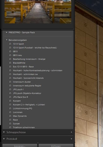

Ich entwickle alle Bilder in PS fertig. LR brauche ich eigentlich nie. Das nächste, was ich mal angehen möchte, ist eine Aktion zu schreiben um dann alle Bühnen-Bilder damit zu bearbeiten. Das würde mir unglaublich viel Zeit ersparen.
Lightroom kann das, da man Vorgaben selber anlegen kann, die schnell gewählt sind und auf eine Vielzahl an Aufnahmen gelegt werden können.
Wie das in PS funktioniert, ob es funktioniert weiß ich nicht. Dafür hat jedes Programm seine Spezifikationen, siehe Beitrag weiter oben.
Es gibt auch unzählige kostenlose Vorgaben auch kaufpflichtige die man schnell einbinden kann.
So sieht das von mir aus, da sind noch ein paar mehr Vorgaben.
