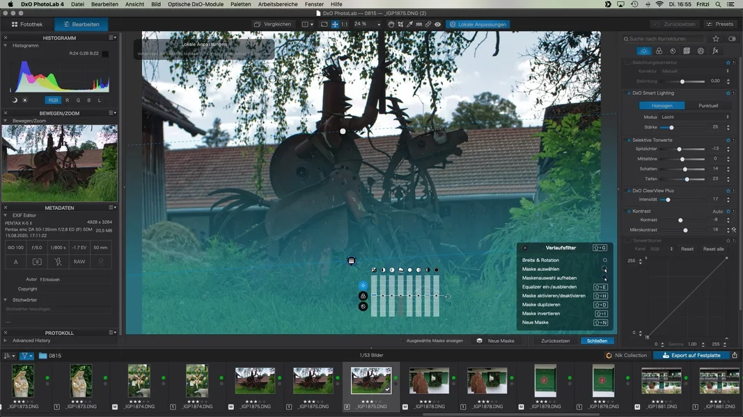

Der blau eingefärbte Bereich zeigt an, wo der Filter wirksam wird. Bis zur unteren gestrichelten Linie mit dem "Anfasser" in voller Stärke, im Bereich bis zur oberen gestrichelten Linie (gut zu erkennen an dem weißen Punkt mitten im Don Quixote) schwächer werdend. Die Linien lassen sich einzeln verschieben, sodass genau bestimmt werden kann, wie weich der Verlauf sein soll. Wobei man die obere Linie mit verschiebt, wenn man die untere verschiebt, sodass die Weichheit des Verlaufs nicht geändert wird, wenn man ihn weiter ins Bild rein oder aus ihm raus zieht. Verschiebt man die obere Linie, ändert sich diese Weichheit, der Bereich, in dem die im Diagramm gezeigten Einstellungen voll wirksam werden, wird dabei nicht angetastet. Dieses Diagramm zeigt genau an, was der Filter bewirkt, auch das lässt sich sehr fein einstellen (hier gezeigt sind Belichtungs- und Kontrasteinstellungen, hinter dem mittleren Symbol links am Diagramm verbergen sich Einstellungen zu Farben und Weißabgleich, ganz unten zu Schärfe und Bokeh).
Es ist erstaunlich, was dieser Verlaufsfilter aus Bildern rausholen kann. Ähnlich funktioniert der Radialfilter, der sich ebenfalls in den Lokalen Anpassungen versteckt.

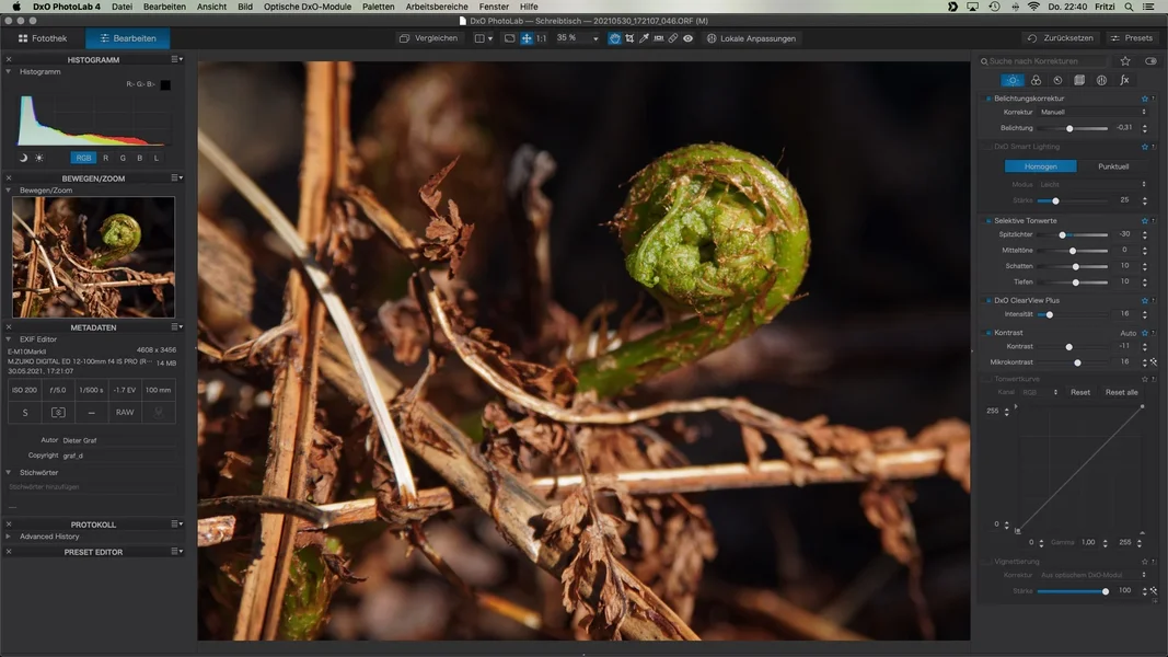

Dieter hat mir das RAW von dem Farn-Bild geschickt. Ich habe es gerade mal durch DxO gejagt.
So sieht das RAW aus, wenn DxO es mit den optischen Korrekturen öffnet - unbeschnitten und belichtungsmäßig etwas grenzwertig:

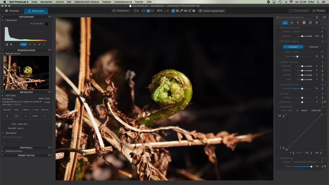

Erstmal die virtuelle Schere:
Dann die Belichtung angepasst - in der Palette rechts immer schön von oben nach unten. Nicht genutzte Bearbeitungsmöglichkeiten sind deaktiviert, zu erkennen daran, dass links neben dem Titel kein blauer Würfel zu sehen ist.
Mit deren Hilfe kann man einzelne Funktionen, die man schon benutzt hat, ausschalten, um zu sehen, wie sie sich jeweils auswirken.

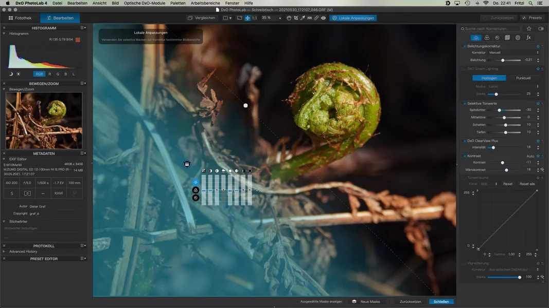

Das Gestrüpp links war mir noch zu hell und unstrukturiert, daher noch ein Verlaufsfilter von schräg links unten rein, der Belichtung, Kontrast, Spitzlichter und helle Mitten reduziert:
#4
