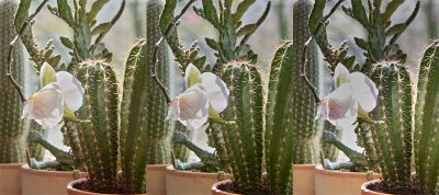

So, habe zum Thema Heute mal einen Vergleich gemacht und stell das ganze mal Kommentarlos ein. Erstes Bild jeder Reihe normale Belichtungsmessung Mehrfeld, zweites Bild mit Korrektur +1,0 und in RAW Entwicklung mit SPP entsprechend zurück genommen, drittes Bild mit Korrektur +2,0. RAW Entwicklung ausschließlich mit SPP 2.5 und sonst erst mal nix
ISO 50
ISO 100
ISO 200
ISO 400
ISO 800
ISO 1600
leider kommt das Farbrauschen nicht so rüber, man kann jedoch sagen je mehr die Farbklekse zunehmen um so mehr rauscht es auch.

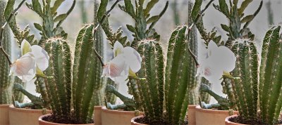

Und wenns denn doch mal rauscht ......
... wie im linken Bild (ISO 800), Schärfe auf 0
... mittleres Bild, Schärfe auf 1 - das Rauschen nimmt zu
... rechtes Bild, Schärfe -1 und USM Helligkeitskanal LAB in CS3
geht doch zur Not

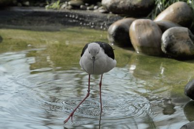

ich hatte heute die Gelegenheit mal mit meiner SD14 die ISO800 zu testen.
Die Qualität ist weit aus besser als ich erwartet habe, anbei noch zwei Beispiel Bilder.
Bild 1
  • SIGMA - SIGMA SD14
  • 214.0 mm
  • ƒ/7.1
  • Auto bracket
  • 0.3
Vor allen in den Dunklen Bereichen hatte ich jeder Menge kleiner grüner Punkte gerechnet !

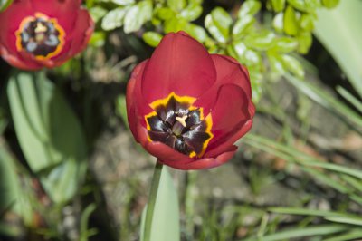

Hallo Klaus,
anbei mal ein typisches Rotes Bild (ohne Nachbearbeitung)
  • 200.0 mm
  • ƒ/9
und nun das ganze in Lightroom nachbearbeitet.
Farbe rot +24
Sättigung -38
Luminanz -37
  • 200.0 mm
  • ƒ/9
Ich glaube so lange man nicht im Bereich von +0,3 Blenden bleibt bekommt man den Rotkanal in den Griff.
