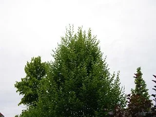

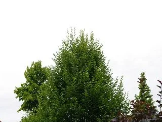

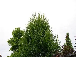

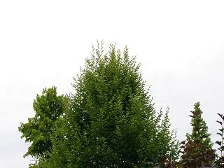

Neuer Versuch mit P und AE-L
heute habe ich mal mit Programm P und AE-L einige Bilder gemacht.
Die ISO war bei allen Bildern 200 (hallo DIWIGU, ich habe mir die Exif`s angeschaut;) danke für deinen Hinweiß).
Bei den Fotos habe ich nur die Belichtungszeit verändert und die Kamera stellte die entsprechende Blende automatisch dazu ein.
Bei mir in Regensburg ist der Himmel leider gleichmäßig weiß, weshalb ich diesen Test nochmal bei besserem Wetter wiederholen werde.
Aber schon jetzt habe ich den Eindruck das die Variationen der Farbe nicht mehr so ausgeprägt sind.
PS. hallo Airwolf, natürlich habe ich auch einen Namen.
Ich heiße Otto und freue mich dich kennen zu lernen. Bitte entschuldige dass ich da nicht schon früher darauf eingegangen bin.
VLG Otto.

Neuer Versuch,
Muss ich die Exif`s noch anhängen?
