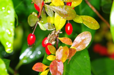

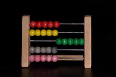

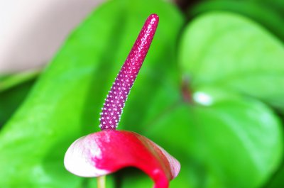

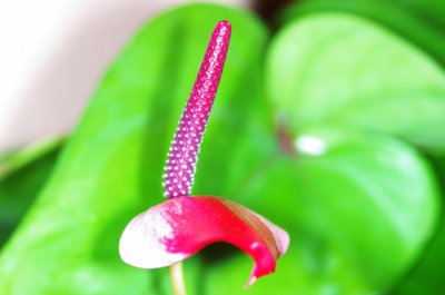

Moin
Ich habe einfach mal probiert im grünen Modus und im Tav Modus
Aber die Testerei geht jetzt erst mal los .
Die Bilder 1und 2 habe ich mal schnell im Garten gemacht (Regen)
Die Bilder 3 und 4 wurden im Büro gemacht
Mir ging es nicht so um die Schärfe (alles Freihand)
Gruß Krischan
