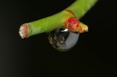

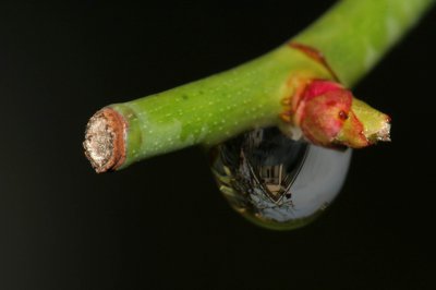

das mit dem Blitzen im Nahbereich ist ein schwieriges Thema. Auch mit einem Externen Blitz (z.B. 550 oder 580 EX) wird das Ergebnis nicht besser. Der Lichtabfall von vorne nach hinten bleibt immer gleich stark. Im Nachbereich ist sogar der eingebaute Blitz besser geeignet, weil er nicht so stark ist und näher am Objektiv sitzt (nur die Makroblitze sind wirklich besser). Und sogar der eingebaute Blitz lässt sich in der Stärke beeinflussen.
Es ist wirklich Ansichtssache, ob bei Makroaufnahmen ein schwarzer Hintergrund gut oder schlecht ist. Jeder wie er mag. Ich persönlich finde es schon hilfreich, wenn der Hintergrund etwas Tiefe und Orientierung vermittelt. Dabei dürfte auch die manuelle Éinstellung kein Problem sein, wenn du vorher mit den Balken im Sucher einen vernünftigen Belichtungsabgleich herstelltst. Der ist dann genauer und weniger von Schwankungen betroffen als eine der Automatiken, dann aber auch mit Risiko.
