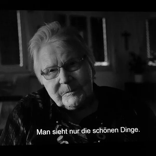

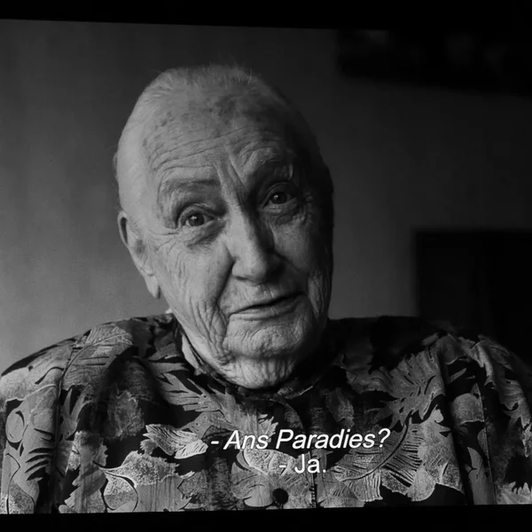

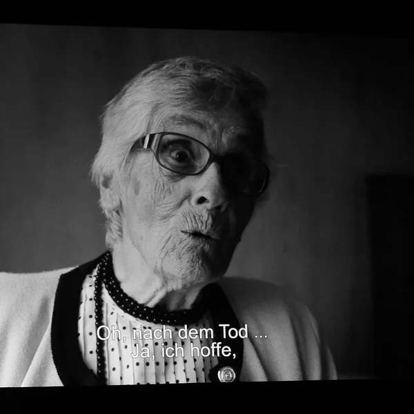

Die 23 Fenster können unterschiedlicher nicht sein. Künstler auf der Bühne ist das eine, einen Chor, das zweite und eben einen Film das dritte. Nur bei Liveacts kannst du reale Personen fotografieren, bei einem Film nur die Leinwand. Die Zuschauer sind immer im dunkeln. Zentral sitzen wäre gegangen aber die Option "herumlaufen" ist dann weg. Diese wollte ich aber nicht aufgeben. Des weiteren haben wir Fotografen hier nur eine dokumentarische Aufgabe. Klar, die Bilder sollen gut sein, der Aufführung entsprechen und einen grossen Erkennungswert haben. Was ist aber bei einem Film, im Standbildmodus dokumentiert das Zentrale, das Erkennbare? Bei einem Trickfilm hast du einen Hauptdarsteller, welcher bekannt ist. Bei einem solchen Film "Fragments du paradis" hast du kein wiedererkennendes Merkmal. Ich vermute mal, keine anwesende Person kannte den Film, geschweige die Leser der heutigenTageszeitungausgabe. Trotzdem musste ein "Knaller" her, übertrieben gesprochen. Es musste ein Bild sein, dass den Film zusammenfasst und als solches erkennbar macht. Das Triptychon ist ein Versuch für diese Anforderung. Daher habe ich auch die Porträts im Film mit Zitat fotografiert. Gott sei Dank ist die Originalsprache französisch und es gab deutsche Untertitel.
Dann wieder mal eine Wiederholung: Diese Anlässe werden nicht für die Fotografen gemacht. Wir sind Statisten und eine Randerscheinung. Das Publikum und die Vorführung stehen im Mittelpunkt. Wir müssen das Beste daraus machen.
